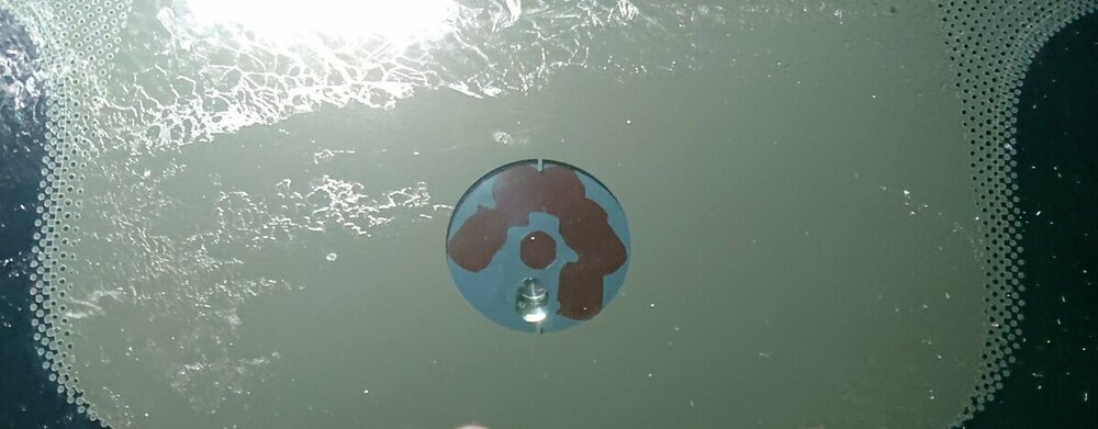

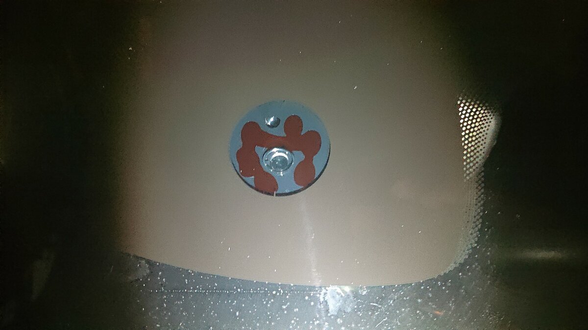

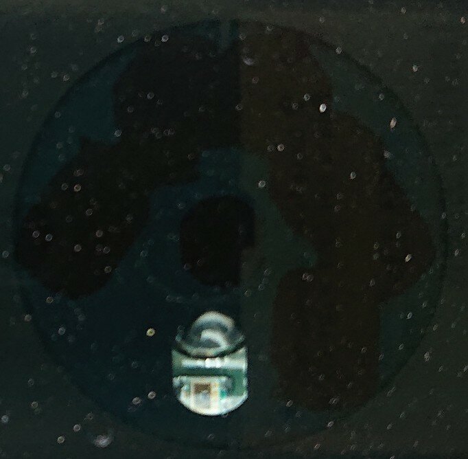

Mein Problem ist nun die Frage, ob der Lichtsensor in der Windschutzscheibe verbaut ist oder nicht.
Ich hänge mal drei Bilder an, vielleicht kann mir jemand einen Tipp geben, ob das ein Lichtsensor ist und ob es funktionieren könnte.
Regen- bzw. Scheibenwischautomatik hat er auch nicht. Deshalb hatte ich gehofft. die Linse auf den Bildern ist der Lichtsensor und nicht der Regensensor.

Es gibt nur den Regenlichtsensor als ein Bauteil. Das ist bei deinem bereits verbaut aber ohne Funktion da du die Ausstattung nicht gekauft hast.
Du müsstest jetzt den entsprechenden Schalter nachrüsten und das Sam F entsprechend codieren dann sollte es funktionieren.

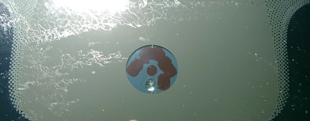

Danke für Deine Antwort. Ich habe seltsamerweise in meinem Vorgängermodell Bj.2019 einen Sensor mit zwei Linsen (siehe angehangenes Bild). Dieses Auto hat auch beide Ausstattungen Licht- und Regensensor.
Deshalb bin ich mir jetzt bei Deiner Antwort etwas unsicher.
Der neue hat eben wie in den Bildern oben zu sehen nur eine Linse und ich weiß nicht wofür sie ist.

Ich bin jetzt soweit, das ich den kleinen Sensor mit nur einem Auge gegen den größeren mit 2 Augen getauscht habe.
Mein Smart EQ hat ab Werk leider weder Wisch- noch Lichtautomatik.
Die Wischautomatik habe ich dann mit DDT4all codiert:
USM
EMM_EDISON_DDT2000_SWxxxxx
EMM_WipingAndWasching
Nbx_AUTO_WIPE_CF + Nbx_FRONT_WIPER_CF aktivieren
Bei mir ging dann Intervall nicht mehr (ist ja der gleiche Lenkstockhebel, nur ohne Beschriftung für Wischautomatik) aber leider auch kein Auto Wischen, hab dann den vorhandenen Sensor (Grund unbekannt, bei einem Fahrzeug ohne Automatik Funktionen warum überhaupt vorhanden) mit dem größeren mit 2 Augen getauscht (gleicher Anschluß), siehe da, dann ging auf Intervall Stellung auf Anhieb die Wischautomatik. Hmmm, vielleicht war bei mir der vorhandene Regensensor mit einem Auge defekt...
