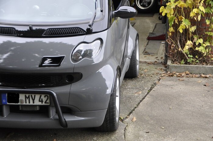

Ich habe nun nette Spikliner für mein Oldliner
welche Max Grösse kann ich aufziehen um sie eingetragen zu bekommen ?
Habe schon gesucht aber nix konkretes gefunden .
Danke

195/40-16 und 215/35-16 ist die eine Kombi
205/45-16 und 225/40-16 die andere

Bei mir sind die so eingetragen und auf den Michalak Felgen mit 6,5 vorne und 7,5 hinten auch. Also sollte es vom Abrollumfang wohl schon passen, oder?

Was wird denn hier erzählt? Ich habe die Spikelines, sowie auch die Michalaks auf unserem Oldliner selbst mit Tieferlegung und dem 2. Generation Cabrio drauf und es schleift nix. Und bei weiteren Bekannten die die auch fahren schleift auch nix.

Jetzt denke dir mal Vorne die 10mm und hinten die 40mm Verbreiterung weg.
Da sieht man hinterher viel zu viel Reifen.....

Spikeline passen definitiv nicht auf der Hinterachse wenn da nicht etwas verändert wird...
Spikeline haben eine -24er Einpresstiefe und kommen deshalb viel zu weit raus und passen beim Crossblade , Roadster und evtl. beim Cabrio, obwohl ich mir beim Cabrio nicht sicher bin, aber 450 Coupe nicht ohne Änderungen....

Die Team Dynamics "giebt" es mit entsprechendem Gutachten und Spurverbreiterungen für den 450 in 195-45-16 vorne und 215-40-16 hinten. Aber das denn ne Tachoangleichung sein muss ist mir neu. Soviel ich weiß steht davon nichts im Gutschten.
Im übrigen haben die Spikelines an der Vorderachse eine ET von 24; hinten sind es Minus 20.

Die 195/40-16 und 215/35-16 hatte ich samt Tieferlegung auf meinem 450 Cabrio eingetragen, mußte nur hinter der Frontschürze einen kleinen Abstandshalter reinklemmen damit nix schleift und hinten waren die kleinen Radhausabdeckungen vorgeschrieben. Sonst null problemo.
Sah klasse aus, war aber spürbar behäbiger als zB die Tracklines.
