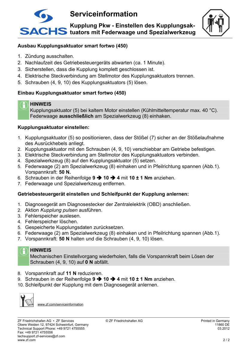

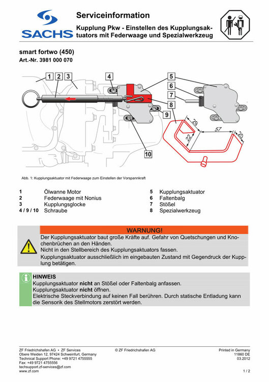

Ok komplett geschmiert. Was muss ich beim Einbau beachten, einfach alte Stellung, oder locker dranschrauben??
Auf jeden Fall mit leichtem Druck des Bolzens an die Pfanne anlegen, damit der Bolzen spielfrei ist.
vor 27 Minuten schrieb Ahnungslos:
Da ist schon eine Spannung drauf wenn ich die Schrauben reinsetzte. Schon dafür muss ich „vorspannen“
Muß man jetzt nicht bis ins kleineste befolgen, ist aber sehr hilfreich. 🤗

vor 42 Minuten schrieb holgerW:
Äh, soll das heißen, daß die Langlöcher am Ende sind?
Normal sollten die Schrauben ungefähr in der Mitte der Langlöcher im Aktuator stehen. Das bleibt auch so über die ganze Lebensdauer weil die Kupplung eine automatische Nachstellung hat. Wenn die Schrauben am Ende der Langlöcher sind, und zwar so, daß der Aktuator weit von der Kupplung weg ist, dann ist das ein Zeichen dafür, daß die Nachstellung der Kupplung defekt ist. Das bedeutet, daß die Kupplung erneuert werden muß.
Achja, und daß der Smart schlecht kuppelt ist auch typisch für dieses Problem.
vor 5 Minuten schrieb Funman:
Normal sollten die Schrauben ungefähr in der Mitte der Langlöcher im Aktuator stehen. Das bleibt auch so weil die Kupplung eine automatische Nachstellung hat. Wenn die Schrauben am Ende der Langlöcher sind, und zwar so, daß der Aktuator weit von der Kupplung weg ist, dann ist das ein Zeichen dafür, daß die Nachstellung der Kupplung defekt ist. Das bedeutet, daß die Kupplung erneuert werden muß.
Ja am ende, ich weiß aber nicht welche Stellung der aktuator hatte. Ich musste gegendrücken um die Schrauben rein zu bekommen. Aber der Wagen fuhr, ohne rutschen der Kupplung. Ich weiß nur nicht wie der geschaltet hat, hab nur ne kurze Strecke ohne Nummern machen können, wobei es 1->2 recht gut ging.
Aber die der Wagen hat ja erst 230k weg. Müsste also noch gut sein😁
bearbeitet von holgerW
