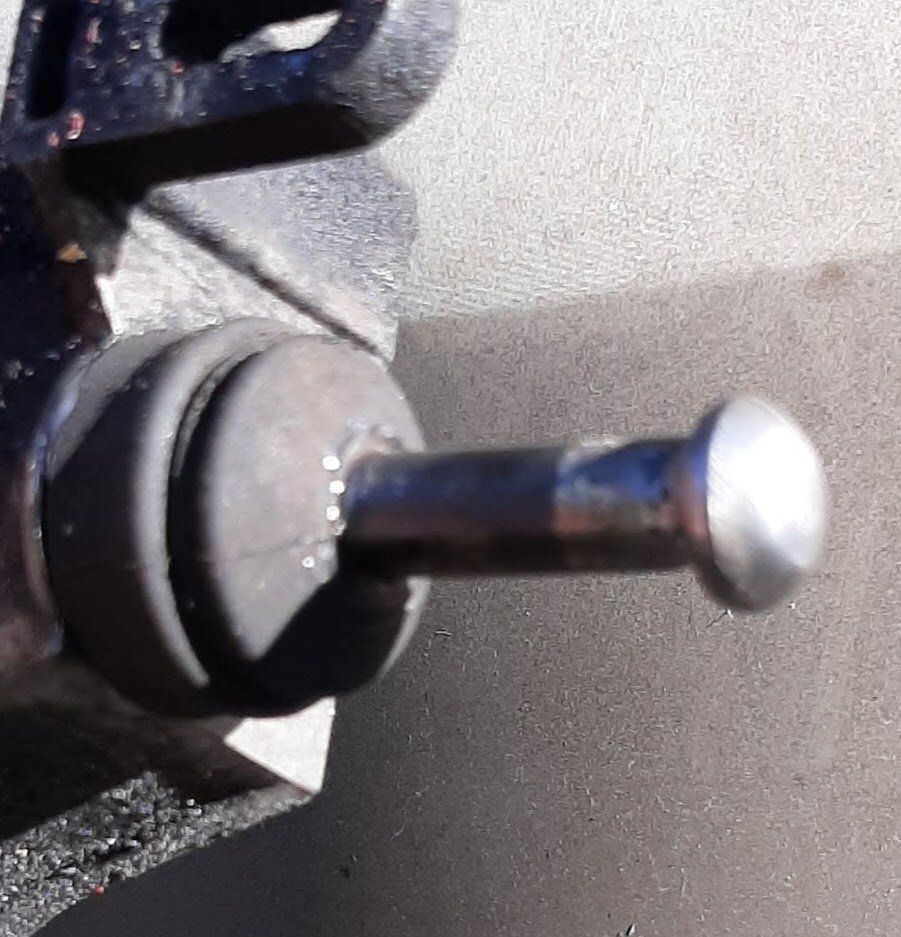

So heute mal den Aktuator runter genommen... Der Klassiker!!! Ausdrückstift durch die Pfanne gearbeitet 😡
Schön wenn man eine gut ausgestattete Werkstatt hat. Ich hab eine Mutter M10 ausgebohrt und mit WIG auf den Stift geschweißt.
Dann habe ich den Kopf Kugelförmig geschliffen und poliert, so dass er sauber in Pfanne im Kupplungshebel passt.
Alles wieder zusammen und das Auto kuppelt wieder bestens. Warum bauen die das nicht gleich von Werk aus so ?

Gerade eben schrieb Higgy:
Weil man sein Auto immer selber fertig bauen muss!
Und naja, etwas Pflege in Form von Fett hätte den Lochfrass deutlich verzögert.😉
Ausserdem war die Kugel als Wegwerfartikel gedacht. Niemand hat damit gerechnet dass die Kisten 20 Jahre unterwegs sind...
Fett mach ich da nicht dran, sondern Kupferpaste, hält meiner Meinung nach länger.
Smart Cabrio 450 54PS / Smart Cabrio 451 71PS / Smart Cabrio 450 CDI 41PS
Sauberle, dann hast Du Dein Problem ja günstig lösen können! 🙂
Eine solche Oberflächenvergrößerung an der Spitze des Betätigungsdorns wäre ab Werk wirklich wünschenswert gewesen.
Das hätte die Belastung der Pfanne besser verteilt und mit Sicherheit länger wesentlich gehalten.
Aber daran ist man ja bei den Herstellern und in den Werkstätten nicht interessiert. 🙄
vor 53 Minuten schrieb Ahnungslos:
Ich habe dass bei der Kugel schon vorsorglich gemacht, also das mit dem Vergrössern des Dorns.
Und ja, Fett, Kupferschmiere, Keramikflutschi...Hauptsache irgendwas damit dort kein Rost auftritt und die Pfanne durchschmirgelt. Muss man mal bedenken wie oft das Ding da im ungünstigsten Fall trocken arbeitet.
Da ist es kein Wunder wenn da ein Loch reingearbeitet wird...
