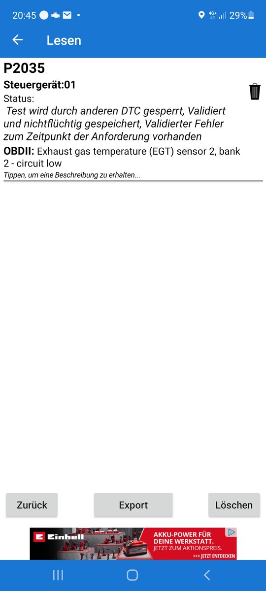

Ich habe eben mit so einem Billig OBD Blue Tooth und Car Scanner folgenden Fehler erhalten. Kann man das ernst nehmen?
vor 38 Minuten schrieb Flipper74:
Der Text ist falsch, richtig für den Code ist "Drehwinkelsensor-Adaption". So was kommt bei den einfachen Dongles ohne herstellerspezifische Codetabellen schon mal vor.
Das Getriebe muss angelernt werden. Vielleicht wurden beim ersten Versuch am Tester die Adaptionswerte gelöscht, was auch erklären könnte, warum sich danach das Fehlerbild geändert hat.

Aber immerhin was gefunden.
Das das Getriebe die Werte verloren denke ich auch mal. Das werde ich morgen angehen mit nem anderen Tester und dann schau ich mal was der noch für Fehler wirft. Die Kugel muß wieder laufen.  Die Freundin will ihn nicht mehr hergeben.

ich habe mal beim 450er jemandem die Gänge wieder neu eingelernt mit der Star Diagnose. Er hatte versucht ein Getriebe neu einzulernen mit irgend einem billig Diagnoseteil. Das hat dazu geführt das Gänge 4,5,6, nicht mehr erkannt wurden und die 3 Striche im Display waren. Die Werte waren gelöscht. Meines erachtens geht das Einlernen nur mit der Stardiagnose. Denn man muss dem Steuergerät sagen bei welcher Stellung des Drehwinkelsensors die Gänge sind. Und dazu muss man die Werte sich aufschreiben und neu eingeben. Es ist ein komplizierter Vorgang wenn man das mit der Star zum erstem mal macht, wie bei mir es war. Wir hatten mehere Anläufe gebraucht. Aber dann haben wir es verstanden was die Star da alles sagen und haben will. Nach dem Eingeben der Winkelstellungen / Parameter schalltet er selbstständig dann alle 8 Stellungen der Gänge durch und speichert diese Werte dann ab. Die 3 Striche waren weg und er lief wie am ersten Tag. Ich glaube nicht das diese Prozedur mit einen billigen ..nur Auslesegerät... geht.
Ob es mit dem Delfi geht weis ich nicht. Ich denke du solltest jemande suchen der die Kiste mit der Star 3 oder 4 ausliest. Der Fehler wird dann sofort erkannt und die Stardiagnose will das gleich beheben. Es gibt also gleich Anweisungen welche Schritte man machen muß. So habe ich das noch in Erinnerung.
Es ist selbst mit der Star ...nicht einfach weil die Anweisungen nicht eindeutig oder verwirrend sind wenn man das zum ersten mal macht.

Ich habe jetzt mal icarsoft dran gehängt.
Also einstellen oder kalibrieren kann das am Smart nicht. An richtigen Automatikgetrieben gibt es die Funktion.Ob es geht ?
Aber es hat auch den Fehler P2035 geworfen.
Ja Stardiagnose. Muß mal sehen wie da ran komme. Aber ich werde mal am Wochenende einen Drehwinkelsensor einbauen zum Test.
Ansonsten muß Delphi her oder Star.
