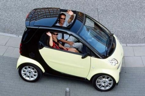

Als ich vor zwei Wochen nach "Sunray" hier im Forum gesucht hatte,
ob es Probleme mit Elektrik gab oder so,
bin ich auf dieses Foto gestoßen, welches genauso aussieht...
bearbeitet von stuhlfahrer
vor 25 Minuten schrieb Schwarzermann:
Haste mal ein Foto von dem guten vor allem vom Glaschiebedach??
Haste das noch nie gesehen? 🤔
Klick mich!
Mei Cabriolele isch mer trotzdem lieber! 😉
Gast stuhlfahrer
Also ich wünschte, ich hätte dieses schöne Dach ein meinem Wägelchen, anstatt das rubbelige Kunstoffdach mit diesen Wellen darin. Ich finde das echt klasse, natürlich vorrausgesetzt das es auch funktioniert... 😀

Das hat ja nur die Pure Version. Pulse und Passion haben das Glasdach. Allerdings nicht zum Öffnen.
Ich finde das Glasdach aber doof. Im Winter kalt und im Sommer heiß. Ich überlege, das zu überkleben.
Hast du keine Heizung und Klima?😋
Ich hatte schon mal überlegt so eine silberne Folie aufziehen zu lassen wie auf dem Spiegel im Verhörzimmer.
Aber mein Glasdach will ich nicht missen in der Kugel!
vor 26 Minuten schrieb Outliner:
So geht 's mir mit meinem Stoffdach au! 😊
Das Problem mit dem Glasschiebedach ist die Ersatzteilversorgung, wenn etwas nicht so funktioniert wie es soll! 🤥
Dann biste nämlich ziemlich aufgeschmissen!
