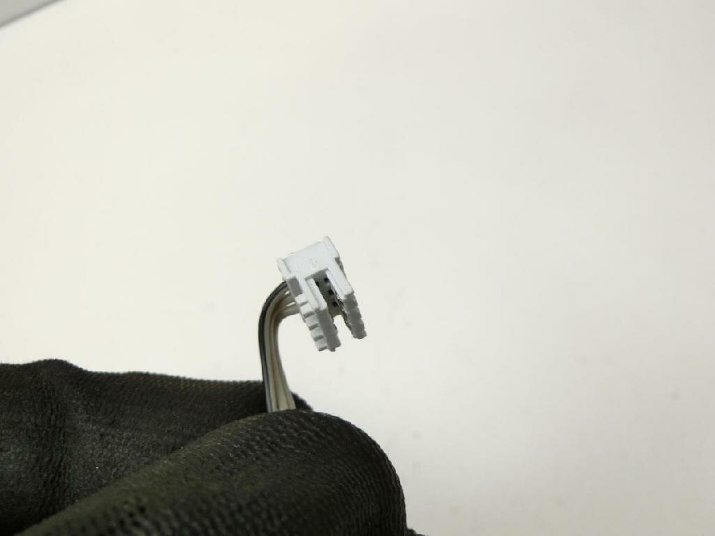

Hallo eine Frage an euch suche ein Ersatzteil vom Smart 450 .
Und zwar von der Uhr unten den Stecker wo am Flachkabel ist wo kann so was kaufen ?
Danke

Der sieht doch noch ganz gut aus und der wird bestimmt auf der gedruckten Leiterplatte halten, worauf der geschoben wird.
Wenn er etwas wackelig ist, einfach mit Duct Tape fixieren.
Ansonsten der Stecker nennt sich "RAST - Steckverbinder
Folge dem Link (KLICK HIER)
Danke für die schnelle Hilfe , aber welchen davon brauche ich genau sind ja einige zur auswahl . Da ich die Uhr leider nicht zu Hand habe
Danke
Ist bei Dir wirklich der Stecker kaputt oder fehlt nur das schwarze Plastikteilchen, mit dem er an seinem Sitz unter der Insel arretiert wird. Das gehört nämlich gar nicht zu dem Stecker dazu und man braucht es auch nicht unbedingt.

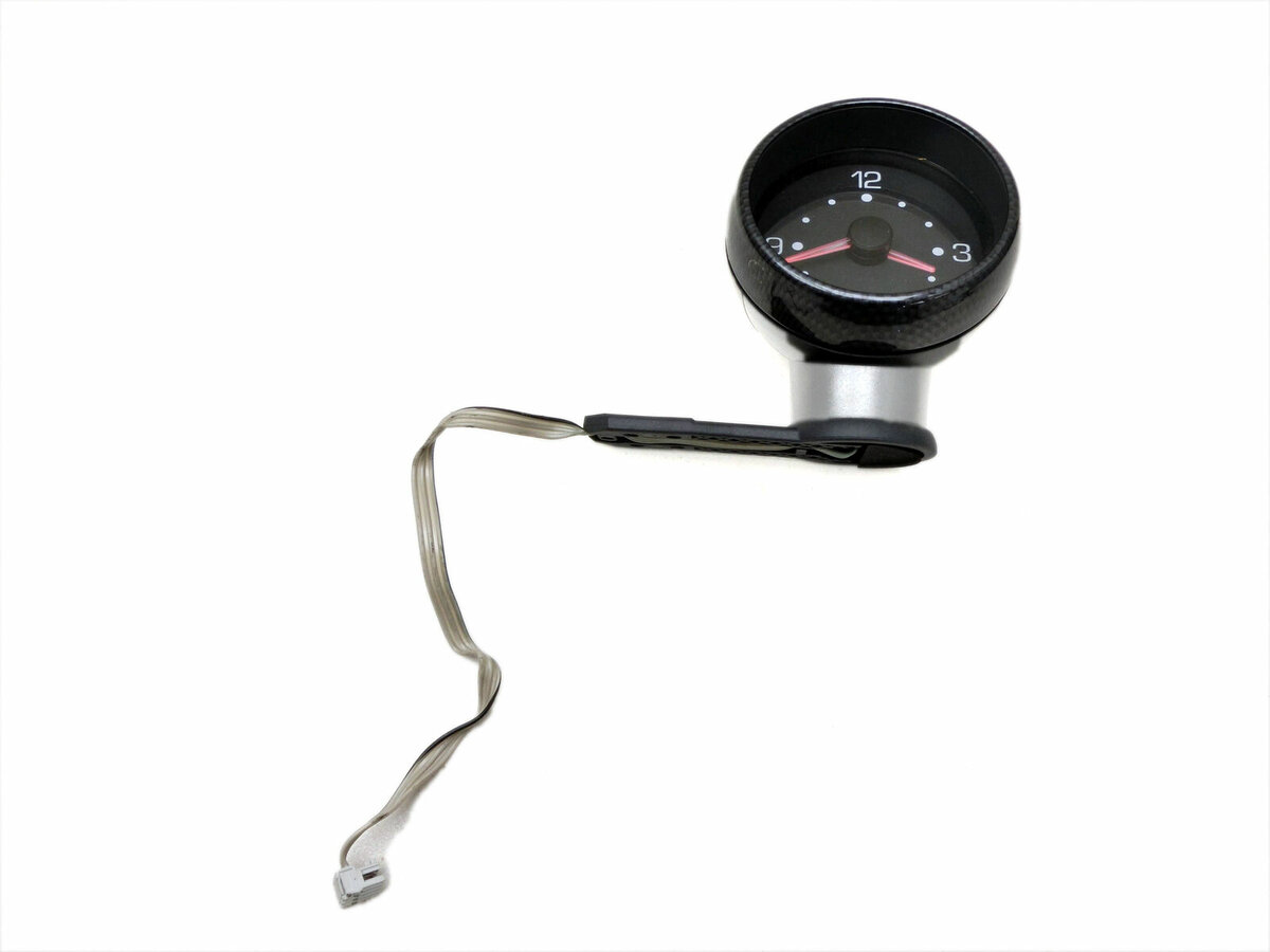

Das ist nur ein Bild damit man sieht was ich genau meine , die Uhr hat ein Kumbel von mir und da ist der Stecker nich dran nur das kabel weiße stecker fehlt

Du brauchst einen Stecker für vier Kabel
Der Stecker sollte so wie es auf deinem Bild zu sehen ist, so angeschossen werden.

Der neue RAST Steckverbinder kostet im Stationären Elektronikhandel unter 30 Cent und kann den dann auch vor Ort, wenn der Verkäufer Serviceorientiert ist, gleich am Kabel montieren
vor 2 Stunden schrieb Smart 451:
Die Uhr hat aber nur 3 Kabel ( Leitungen ).
1 x Dauerplus für die Uhr
1 x Masse
1 x Beleuchtung

vor 54 Minuten schrieb Zickenversteher:
1 x Masse
1 x Beleuchtung
Stimmt!
Ich habe da eine Litze mehr gesehen.
Danke für die Korrektur @Zickenversteher 🤗
