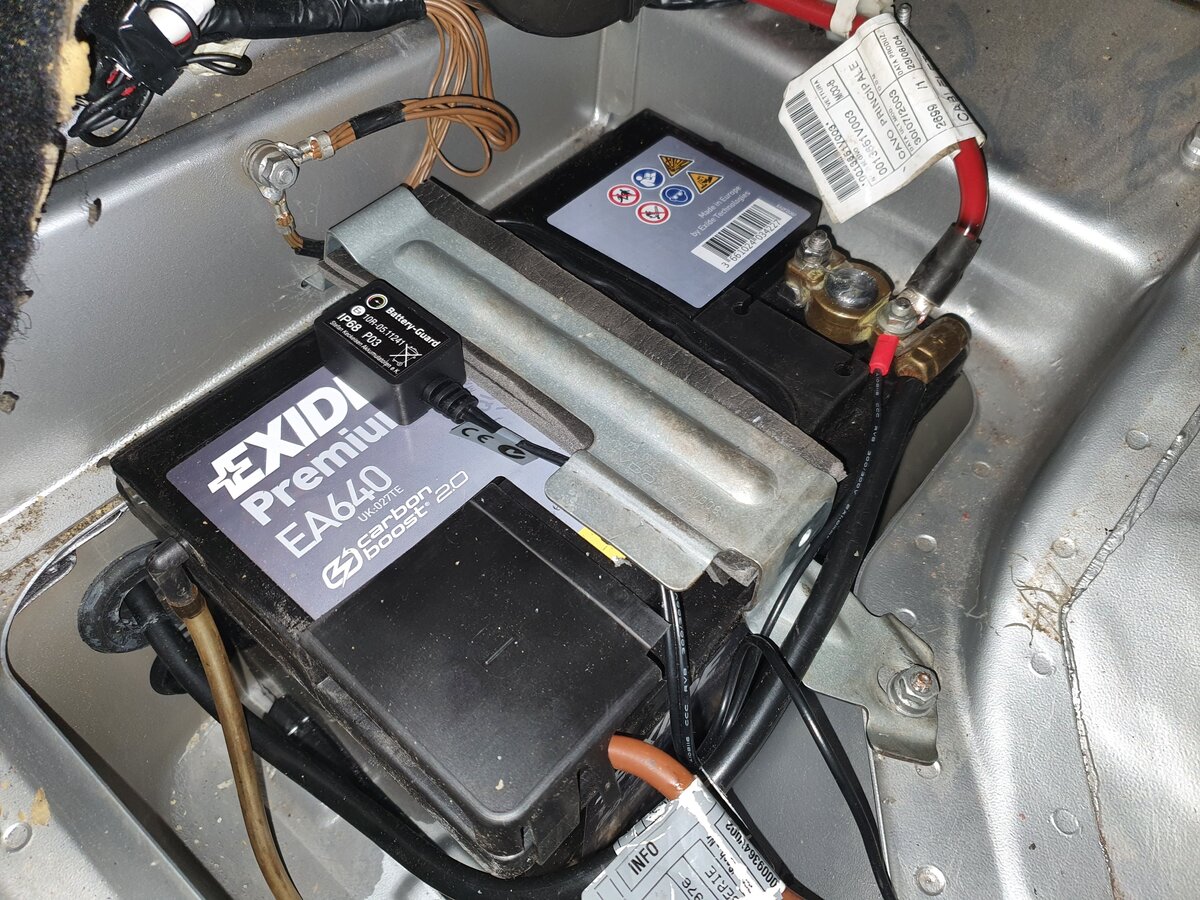

So heute habe ich die Batterie gewechselt - und siehe er springt wieder sofort und sehr gut an. Als ich die alte Batterie ausgebaut habe musste ich feststellen, dass die alte ausgelaufen war und das Batteriefach voller Säure war. Also alles gereinigt und die neue (Exide Premium CARBON BOOST 2.0 EA640 Autobatterie 12V 64Ah) eingebaut. Daher empfehle ich Finger weg von "BIG Autobatterien" diese werden hauptsächlich bei B1 Baumarkt verkauft. Zusätzlich habe ich noch den "Battery Guard" installiert - nun kann man den Ladestatus der Batterie auch per App auf dem Handy überwachen (s.Bilder)
Screenshot_20211227-155541_Battery-Guard.thumb.jpg.31bdbd645a80c5586f6131f8ed4e30d8.jpg20211227_155612.thumb.jpg.39a57a001ac0140aa5b42358a544968f.jpg

vor 49 Minuten schrieb Mattis:
Ah jetzt ja! 😲
Bloß gut, daß Du das jetzt recht zeitnah gemerkt hast, denn die Säure der Batterie ist ausserst aggressiv gegen Lack und hätte das Batteriefach sehr schnell in ein Korrosionschaos in Form einer Rostgrube verwandelt.
Wieder mal ein Beispiel dafür, daß das Alter der Batterie nicht sonderlich relevant ist.
Und von Billiggelumpe sollte man eben immer die Finger lassen!
Ich würde noch eine Sicherung in die Plusleitung zum Wächter setzen.
Und es ist schön, dass der Minuspol eine Kappe hat, Pflicht ist er hingegen auf dem Pluspol!😉
vor 12 Minuten schrieb Outliner:
Das ist ne gute Idee. Werde ich noch umsetzen.
Die Kappe ist anscheinend mal abhanden gekommen. War keine drauf seitdem wir den Smart haben. Werde ich mich aber noch drum kümmern. Hat jemand vielleicht eine "Bastel-Idee"😅?

Da würde ich nix basteln, sondern zum Schrott fahren und mir da eine geben lassen.
Eigentlich sind die bei Exide immer dabei, manche Hersteller haben nur die Kappen über den Polen.
So einen Batteriewächter hatte ich bei meinem Motorrad mal dran, der war von Matthies, hat aber über die Standzeit mit dem Eigenverbrauch immer selbst die Batterie leer gezogen.
Smart Cabrio 450 54PS / Smart Cabrio 451 71PS / Smart Cabrio 450 CDI 41PS
Der Batteriewächter hat natürlich auch einen Eigenverbrauch, den man mal messen sollte.
Der belastet natürlich die Batterie ebenfalls und bei langen Standzeiten kann das durchaus relevant sein.
Deshalb stellt sich die Frage, ob es sonderlich sinnvoll ist, den auf Dauerplus anzuschließen!
Immerhin wusstest du das dann!🤣
Über Sinn oder Unsinn eines solchen Wächters kann man streiten. Wenn dann würde ich die LiPoFe-Variante mit Fernsteuerung per App wählen, aber das ist wohl bei einem Alltagsfahrzeug etwas übers Ziel hinaus!😉
