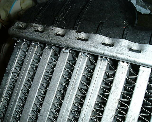

AGR ausgebaut… Der dünne Durchgang war komplett verstopft… von ca. 2cm waren noch 0.5cm verfügbar. Aus dem Intercooler habe ich ca. 0.5 Liter Öl rausgelassen, der Sensor, welcher dort unten war, war komplett im Öl gewesen… jetzt ist die Frage ob man den Intercooler auch tauschen sollte oder nicht? Lohnt sich den für 50€ zu ersetzen oder bringt es nichts?
Der Intercooler kostet 112 Euro, bisher niedrigster Preis den ich gefunden habe. Von Hella/Behr natürlich. Ob Austausch würde ich daran festmachen wie weit er schon an/durchgescheuert ist.

Das kommt darauf an, ob er noch dicht ist oder nicht!
Beim LLK gibt es nämlich noch eine andere Problematik, und zwar wird der vor allem beim cdi durch die härteren Motorvibrationen von seiner eigenen Halterung im Laufe der Zeit regelrecht aufgesägt.
Das sieht so exakt aus, daß man meinen könnte, das wäre normal so. s. Bild unten.
Gemeint sind die rechteckigen Ausschnitte oben am LLK.
Das würde man aber merken, weil dann das Öl unten am LLK austreten und abtropfen würde.
Aber so lange er dicht ist, wäre ein Austausch nicht erforderlich.
Alles ab halb durch würde ich erneuern.
Hast natürlich recht, das muss man im ausgebautem Zustand ansehen, wie der aussieht.

Und den Ladeluftkühler kann man mit Flüssigmetall "retten". Ich habe noch ein Stück Sägeblatt als Verstärkung mit aufgeklebt.
Falls der Kühler im Halter wackelt nehme ich bei Benziner wie Diesel ein Stück 4mm-Schlauch, trenne den längs auf und stecke den über die Halterung. So sitzt der Kühler stramm im Halter und rappelt nicht mehr durch!
