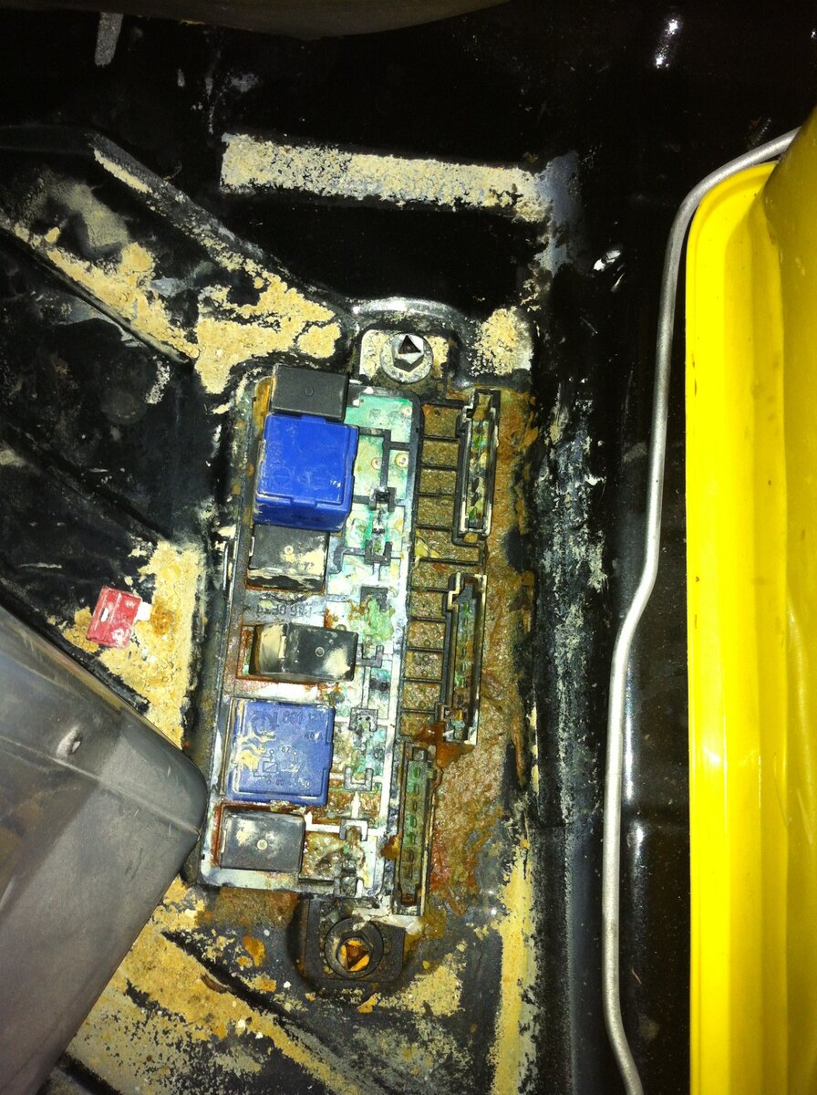

Wo ist den die Steuerung? Die Teppiche sind schon recht nass habe ich gerade gesehen
Die eigentliche Steuerung und auch die OBD Buchse sitzt in der Zentralelektrik, siehe diese Seite.
Diese sitzt im Fahrerfußraum oberhalb der Pedale.
Auf jener Seite ist das Innenleben der Elektronik zu sehen, das soll aber nicht heissen, daß du das jetzt auseinander nehmen sollst!
Daneben gibt es unter dem Fahrersitz unter dem Teppichboden noch diese Relaisbox, die am tiefsten Punkt dort eingebaut ist und sehr häufig von Nässeproblemen heimgesucht wird.

Die Relaisbox sitzt unter dem Sitz hinten am Boden vor der hinteren Spritzwand unter dem Teppichboden.
Auf dieser Seite, auf der es eigentlich um den Ausbau des Fahrschemels geht, ist die Relaisbox und deren Einbauort erkennbar!
Und auf dem Bild unten sieht man, wie es dort auch aussehen kann.
Das Wasser stammt sehr oft aus undichten, hinteren Dreiecksfenstern.
Sitz nach vorne, Teppich an der Trennfuge hochheben. Ich schneide inzwischen den Hubbel im Teppich auf, hinten und an den Seiten mit Cuttermesser, daß ich ihn nach vorne hochklappen kann. Aber aufpassen daß nicht die Kabel angeschnitten werden.
