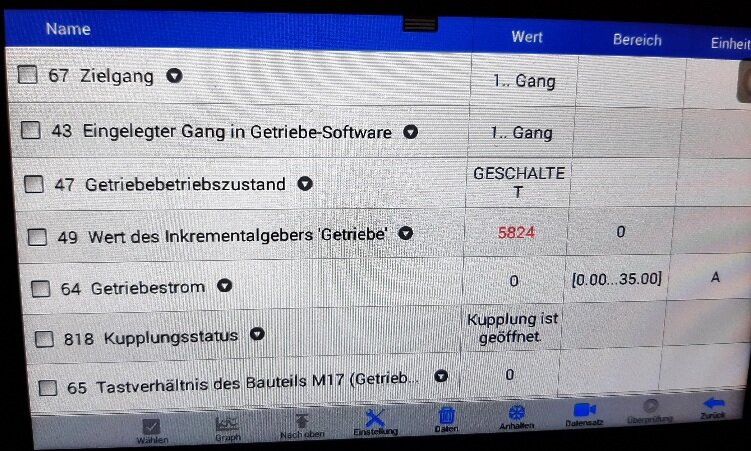

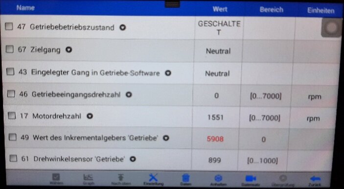

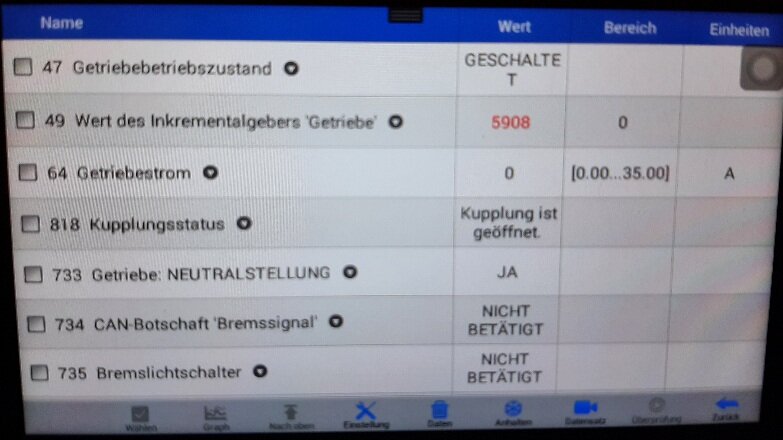

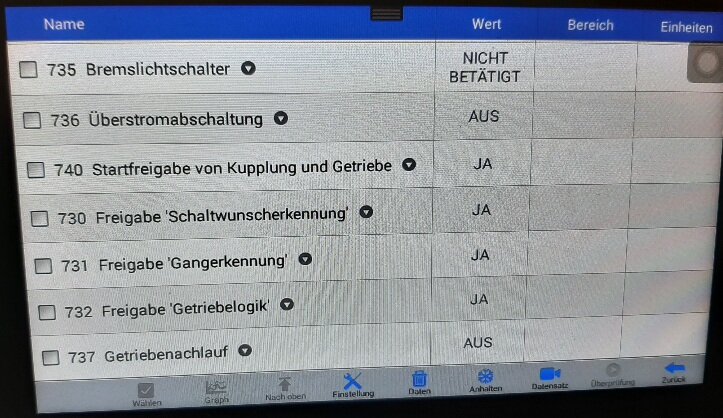

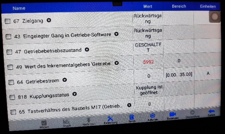

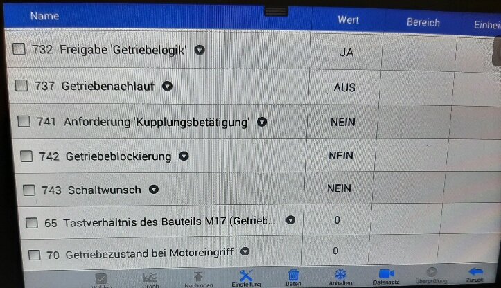

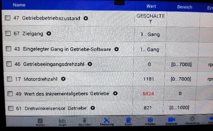

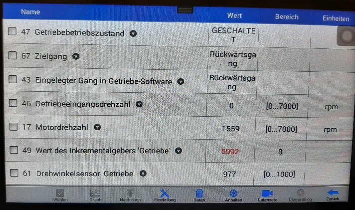

Habe mal paar Daten ausgelesen, vielleicht erkennt man da irgendwas.
