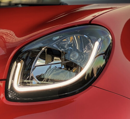

habe heute die Ultinon H4 LED eingebaut. Das Ergebnis ist recht ordentlich. Nun meine Frage: Hat jemand Erfahrungen oder Tipps wie ich die Staubkappen wieder auf die Scheinwerfer bekomme?

Hallo LED Freunde. Ich habe die H4 Leds heute eingebaut und stand an dem gleichen Problem, dass die Kabel nicht ins Gehäuse passen. Offener Deckel ist einfach keine Option…. Aber…. Es passt doch!
 Ich habe die Stoßstange abgebaut und die beiden Scheinwerfer ausgebaut. Wenn der Scheinwerfer draußen ist, erkennt man das Problem. Der Reflektor ist zu nah am Gehäuse, dass der Stecker nicht durch passt. Wenn man den Stellmotor für die Höhenverstellung ausbaut, kann man den Reflektor ein Stück vor drücken und die Kabel inkl. Stecker vorbei schieben. Passt dann alles wunderbar ins Gehäuse und hat genug Luft. Deckel passt dann auch. Die Höhenverstellung geht auch ohne Probleme. Wenn man weiß was man machen muss, sollte es auch ohne Ausbau der Scheinwerfer gehen. Der Stellmotor ist ja gut erreichbar von oben. Hoffe meine Erfahrung von heute hilft euch bei der Installation.
Grüße Andre
Übersetzt heißt das für mich:
Den Stellmotor kann man wohl aushängen, dann die Kabel der Leuchtmittel verstauen, Stellmotor wieder einhängen.

Das war genau der richtige Tipp! Vielen Dank, es passt alles und die Staubkappen sind auch wieder drauf
