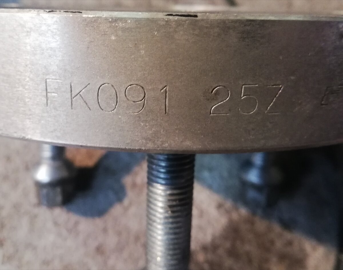

Hat zufällig jemand Unterlagen zu den Spurplatten? FK 091 25Z

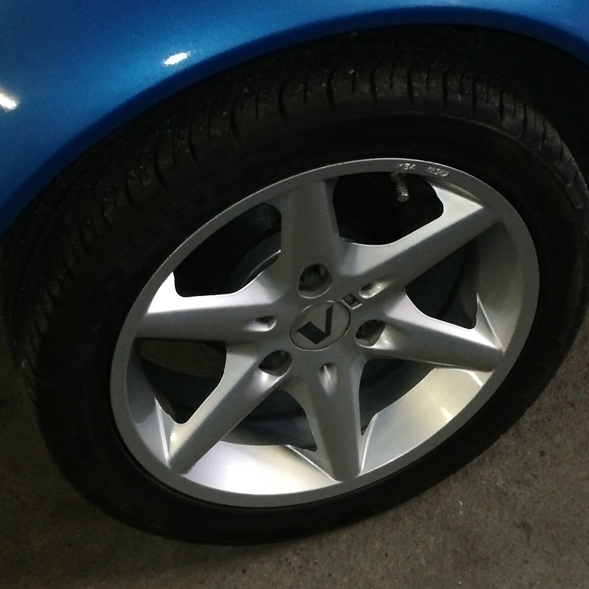

Ne 25er ist schon ziemlich fett für ne Kugel, was willste denn da für ne Felge fahren?
Andererseits, welches andere Auto hat diesen Lochkreis?

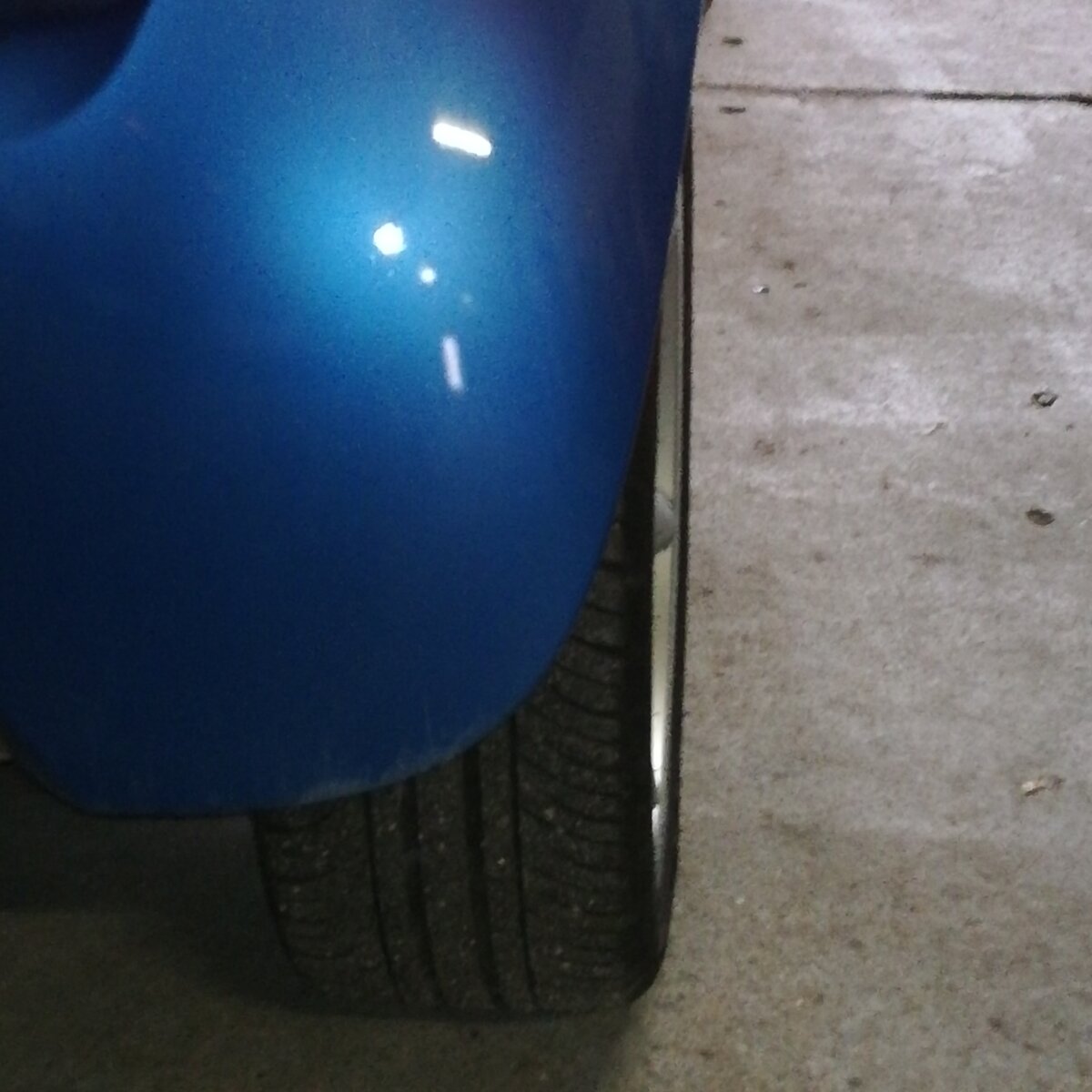

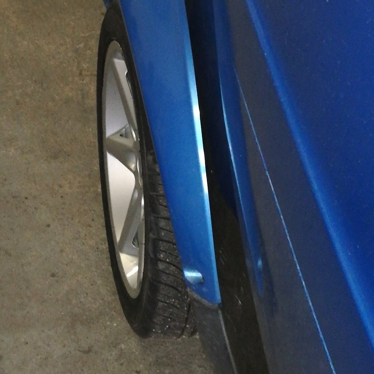

Hast Du denn die Räder mit den Scheiben schonmal ans Cabrio geschraubt?
Das Cabrio hat ja einen dickeren Arsch als das Coupe. Ich denke da gehen locker noch 5, wenn nicht sogar 10 mm mehr.
Und da es ja sowieso wegen der Felgen, die ja eigentlich für den 451 sind, eine Abnahme nach §21 werden wird, würde ich da gleich richtig Butter bei die Fische tun.
Da gehen doch locker noch 10 mm mehr auf jeder Seite
Ja bissl was geht noch.
Aber muss erstmal schauen ob ich einen gnädigen Gutachter finde der mir diese Kombi einträgt. War ja so eingetragen auf dem Coupé.

Offenbar sind auf den Felgen ja vorne Reifen der Größe 175/50R15 montiert.
Das könnte schon noch zu einer Diskussion mit dem Sachverständigen führen, denn die ist beim 450 sehr ungewöhnlich.

So sehr freundliche und kompetente Dame beim Hersteller an der Hotline.
Meine Hoffnung war das es noch ein Gutachten für 450iger gibt.... leider vergebens 😭
