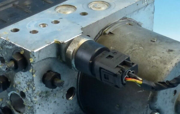

Ich vermute ein Problem am ABS Steuergerät! Da ist der Pumpenmotor mit einem separaten Stecker angeschlossen! Bei VW ein bekanntes Problem kalte offene Lötstellen am Stecker. Werde das Steuergerät vom Block abschrauben wenn es vom Platz her geht und mir das ganze ansehen und nachlösen ! Werde berichten
Ist das nicht der Bremsdrucksensor? Das Kabel zur Pumpe hatte doch nur das alte ABS bis BJ Ende 2002. Oder verwechsel ich da gerade was?
bearbeitet von 450-3
Also falls damit dieser Stecker gemeint sein sollte, dann ist das allerdings der Bremsdrucksensor vom ESP und nicht die Pumpe.
