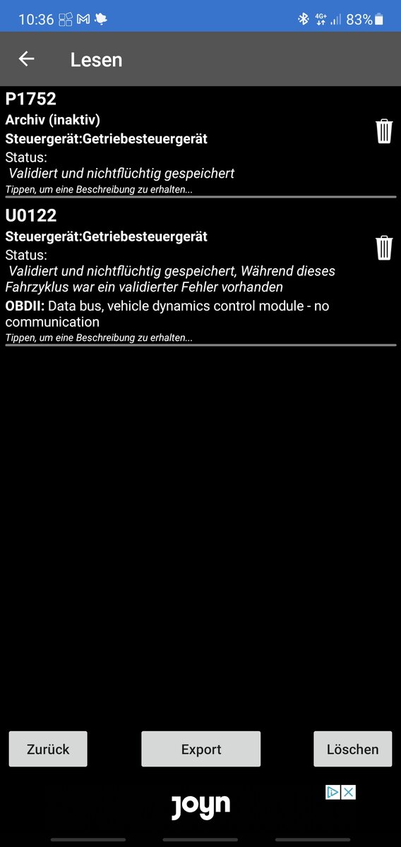

So. Hier mal die ausgelesenen Fehler.
Wie bekomme ich denn eine Soundfile von der Diktiergerät-app mit Endung .m4a Hier rein?Screenshot_20211102-103654.thumb.jpg.465238778f7fe5ba7a0d07be2442282c.jpg
