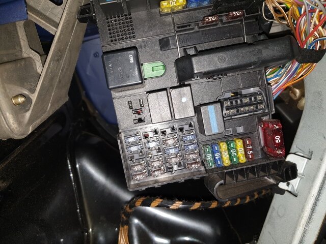

Mit dem normalen OBD 2 Diagnosegerät komme ich nicht rein also kann ich auch nichts löschen. Bild vom Steuergerät. Ich bekomme keine Verbindung.  Jemand noch eine Idee? Ansonsten der Kleine geht aber am Montag zur TÜV Vorführung in die Werkstatt. Dann sollen die das machen.
Für die alten Zee Smarts, zudem noch 1999 musst Du schon was anderes aufbieten als einen Feld-Wald-Wiesen-Tester! 😉
Ohne StarDiag wird das nix!
Alles klar werde ich machen. Danke für die schnelle Info.
Oder Delphi. Aber nur OBD2 geht nicht.
