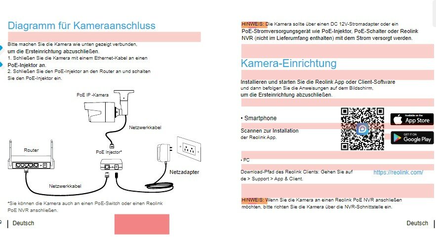

Da du anscheinend einen neuen Router hast, so lese ich es in deinem Eingangs Posting heraus, würde ich die Kamera behandeln als wäre sie "neu"
a.) Nimm alle Einstellungen für die Kamera/s aus deinen Router heraus und starte ihn neu
b.) Setze die Kamera auch auf Werkseinstellungen zurück und lösche von deinem Mobiltelefon die App und starte es auch neu.
c.) Installiere die Kamera und Software auf deinem Mobiltelefon und starte das Telefon neu.
Tipp:
Sollte ein Virenschutz auf deinem Mobiltelefon sein, melde der Software und den späteren Zugriff auf die Kamera über den Router im Virenschutz an (siehe bei Fragen die Hilfestellung des Softwareherstellers)
Genauso sollte die zugreifende Software, falls auf einem Windows/Linux Rechner oder Tablet Installiert, am Router angemeldet werden. (hier hilft gern der Support vom Router Hersteller und der Hersteller der Kamera)
d.) Klient Software und Kamera auf dem Mobiltelefon, wie rechts in der hochgeladenen BDA beschrieben, einstellen.
Siehe auch noch mal zur Erinnerung angefügte Anleitung hier.
Nach dem Prozedere sollte die Kamera wieder so funktionieren wie du es wünscht.
Wenn nicht, gerade den Support der Kamera anschreiben und Problem schildern.
Schönen Sonntag und viel Glück beim einbinden der Kameras auf dem Mobiltelefon. 👍

Jetzt ja!🤪
Mit dem alten Router ging das ohne weitere Einstellungen. Kamera ans LAN, App aufs Telefon, Benutzername und Passwort eingegeben und es funktionierte.
Nun beim neuen Router musste ich Tatsache eine TCP-Umleitung anlegen wie für einen FTP.
Vorher habe ich noch alles auf NULL gesetzt, Reset, Neuinstallation der App usw. Ein Gebastel!
Aber nun klappts wieder...
Ich danke für die Tipps!
