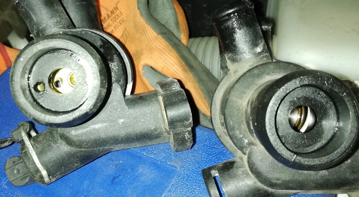

Hat die kleine Bohrung im Thermostatgehäuse etwas zu sagen?
Hab ja hier den mit der Elektropumpe🙄
Wapu ist neu gemacht und mehrfach richtig entlüftet. Trotzdem bleiben alle 3 Leitungen kalt.... sehr mysteriös 🤔
Ja kommt erst 3 mal ohne Motor und dann mit laufendem Motor mehrmals.
Unterboden verkleidung abgeschraubt und schon dort unter der Hinterachse ist alles kalt. Nach ca. 10Minuten im Stand kommt Ei Nr.4.Etwas später dann das 5.zusammen mit dem Lüfter
Wie gesagt mit der ulkigen Zusatzpumpe im Vorlauf war alles super.
Werd morgen mal das auf dem Bild zu sehende rechte Thermostat einbauen. Ist zwar gebraucht aber war funktionsfähig.
Kurzes Update zum Temperaturproblem.
Wapu erneuert
Thermostat erneuert
zigfach entlüftet
Wird nach 10 Minuten noch immer zu heiß. Die Zusatzpumpe ist jetzt wieder drin... alles super nur es gluckert im Wärmetauscher wie ein Toilettenspülkasten. Fahre den Motor jetzt bis was ernsthaftes passiert.
Hab hier noch einen SB1 von Fismatec mit knapp 70.000 km stehen....für den Ernstfall
