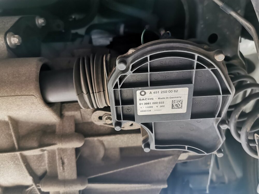

Der Aktuator und der Kabelbaum der damit verbunden ist sieht schon neuwertig aus.. kann jemand anhand dieses Foto oder der Nummer erkennen ob das mal getauscht wurde oder ob das noch der 1. aktuator ist ? Würde mich über Antworten freuen. Danke an alle.
Der Aktuator sieht aus als wäre es der erste, die Ablagerungen auf Getriebe und Aktuator sind gleich. Welches Modell ist es? MHD,Turbo ?
Gruß Chris
Verglichen mit dem, wie es unter meinen Smarts so aussieht, ist das hier alles ladenneu.

Diese Foto lässt vermuten das der Wagen erst 1/2 oder 1 Jahr alt ist.
.........Schönwetter,- Garagenfahrzeug-..........
Aber der Aktuator wurde wohl eher nicht ausgetauscht, weil die Patina aller Bauteile recht ähnlich aussieht.

MHD 71 Ps bj 2010
vor 10 Stunden schrieb stuhlfahrer:
Bauhjahr 2010 aber sieht echt sehr gepflegt aus und ja war wirklich ein Garagenfahrzeug
