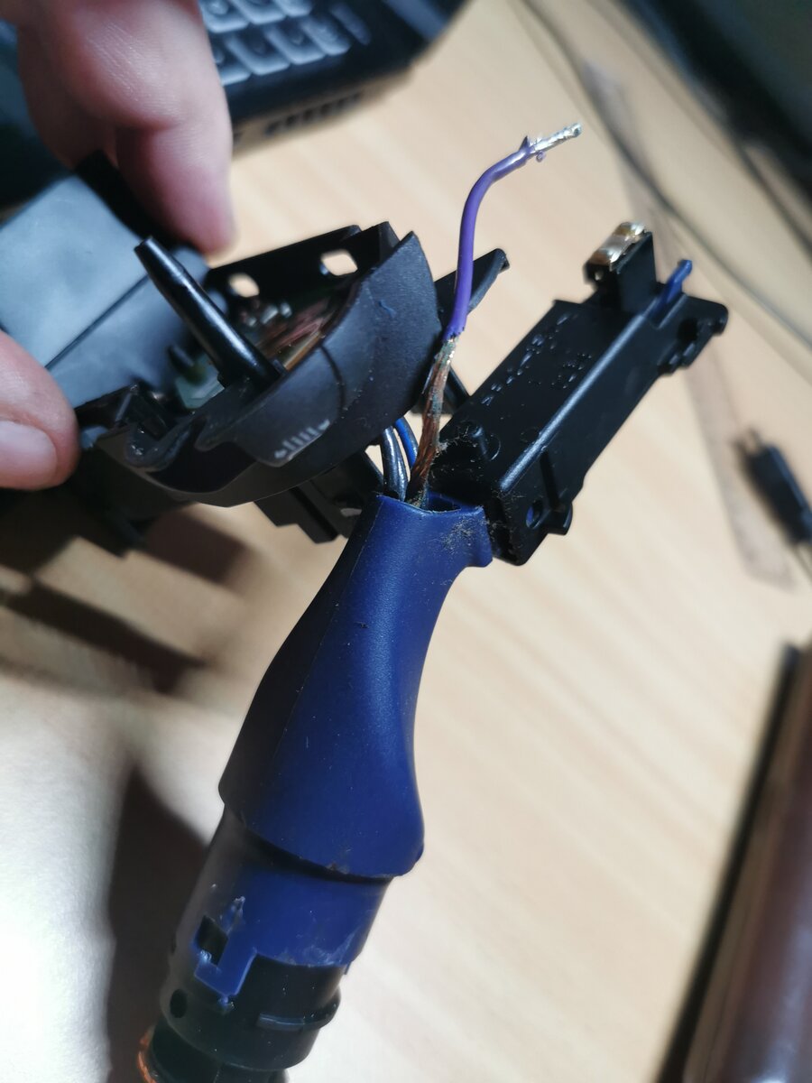

Aiaiaiaeieiei , das war aber höchste eisenbahn, ich hatte einen Lichtschalter der immer gut warm wurde  tja und heute wo ich meinen Drehzahlmesser umgebaut habe hab ic mir den Lichtschalter etwas genauer angeschaut und ich denke das war höchste Eisenbahn.
Das wäre nicht mehr lange gut gegangen, zum glück habe ich noch Ersatz da und konnte den Verbauen ich werde versuchen den alten zu Reparieren schrumpfschlauch drüber und den Schalter wieer richten dann sollte als Notersatz auf jedenfall gehen.
bearbeitet von Schwarzermann
Die Kabel lassen sich sehr sehr einfach ersetzen. Die Kontakte kannst du rausziehen und neu anlöten. Gegen die Wärme kannst du Relais verbauen, direkt am Lichtschalter sind alle nötigen Kontakte.
