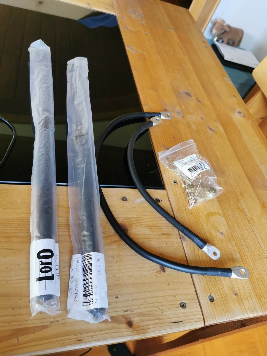

So es geht aufwärts die ersten Teile sind da und der Smart bekommt erst mal richtig Strom , neue Polklemme samt neuen Maße Kabel, das eine ist 30 cm lang das zweite 50 cm , die Heckklappen Dämpfer waren bzw sind fertig und werden ebenfalls ersetzt. auch hab ich das Radlager schon demontiert das kaputt ist , und werde den Querlenker entrosten mit Zitronensäure und frischLackieren 20 Jahre gehen an dem kleinen ja auch nicht Spurlos vorbei .

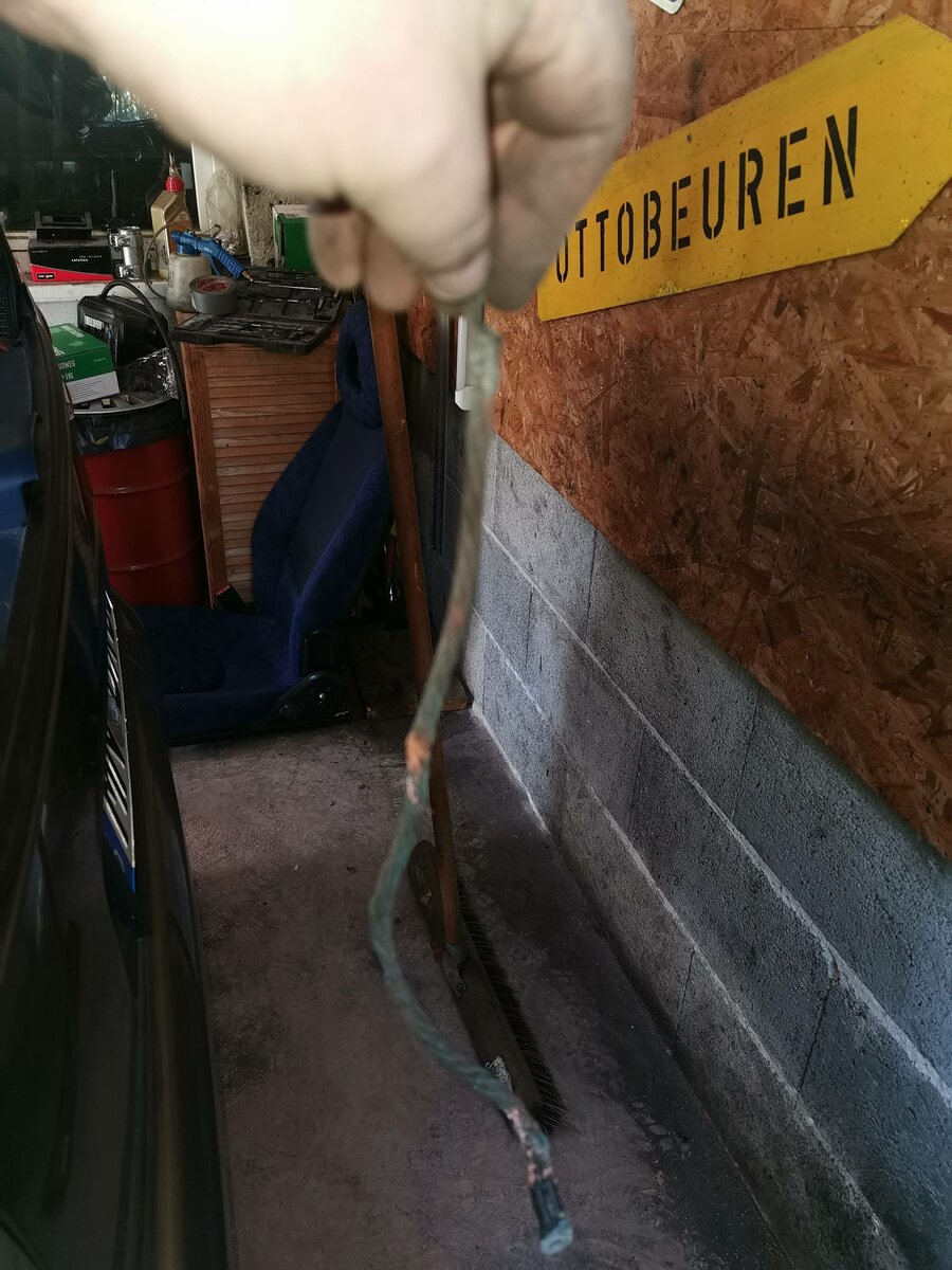

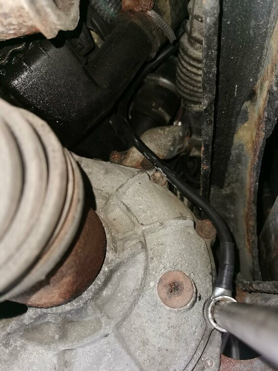

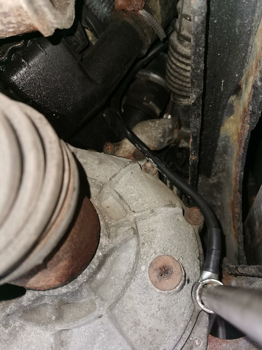

An den Bildern sieht man das Masse Kabel das so langsam seinem Ende zugegangen ist , das bzw die Neuen Kabel sind drin.
Nun springt er schon von der Anlasserdrehzahl her viel besser an, Die Kabel längen sollten 30 cm vorne an der Batterie und 50 cm für hinten, recht vollkommen aus, es kann ruhig alles mit 6 mm Löcher gecrimpt sein.
Hinten würden auch 40 cm reichen und vorne 25 cm, ich habe das etwas längere Kabel weiter unten an das Getriebe gehängt da kommt man leichter ran zum Putzen.
