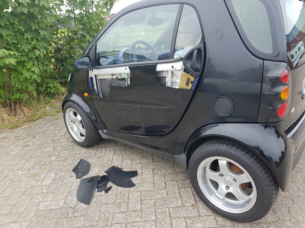

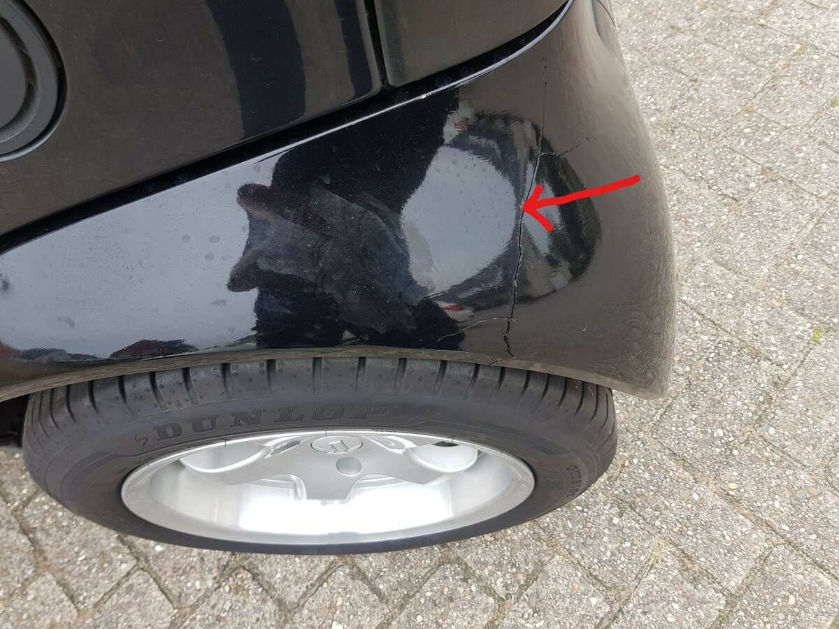

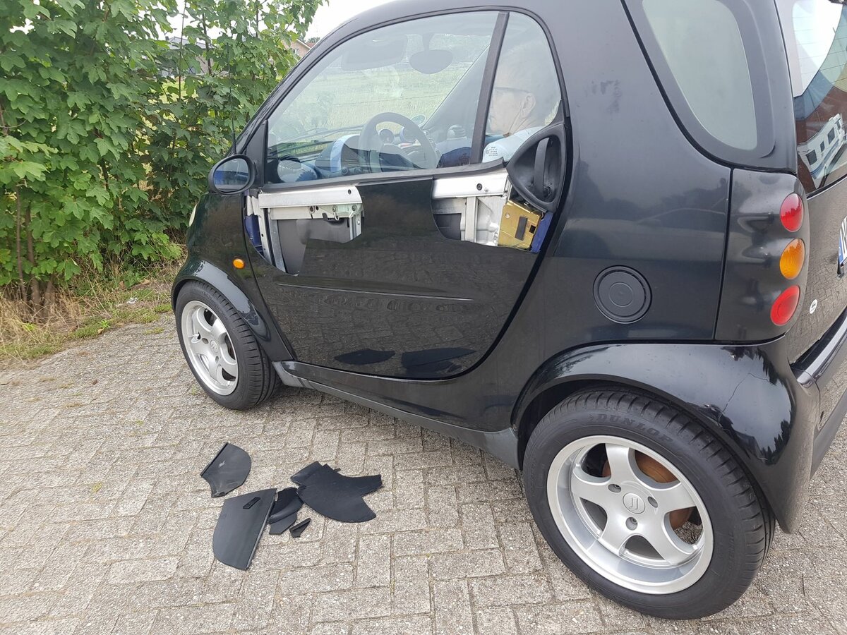

Hallo ,  beim Austausch Türöffner Bautenzug , Panel ,Fahrertür ,Schwarz ,gebrochen ,benötige Ersatz und Kotflügel, hinten ,links .
War sicher mein Fehler , aber das Panel war sehr spröde ( `99 )
Hat jemand von Euch Ersatz ?

Ärgerlich .... diese scheiß Konstruktion mit den 3 oberen Haltenasen vom Panel.
Du hättest aber auch zuerst den Spiegel, Türgriff und den Scheibengummi abmachen müssen. So wird das natürlich nichts. Das Panel hättest ohne Demontage des Spiegels nie heil rausbekommen. Lese doch erst mal hier im Forum nach wie man das richtig macht. Es gibt etliche Beiträge dazu. Oder ging die Fahrertür nicht auf? Wenn die Tür nicht aufgeht bekommste das Panel sowieso nie ab
bearbeitet von Smart911a
Türgriff, Spiegel und Scheibengummi waren natürlich ab,
wurden im Nachhinein wieder angebracht , dass meine Ehefrau nicht den Eindruck hat,
einen Schrottwagen zu haben , wo die Einzelteile herumfliegen.
Bereits beim vorsichtigen Eindrücken des Panel , knackte es und die obere Kante zersplitterte ,
die unter dem Dichtungsgummi.
