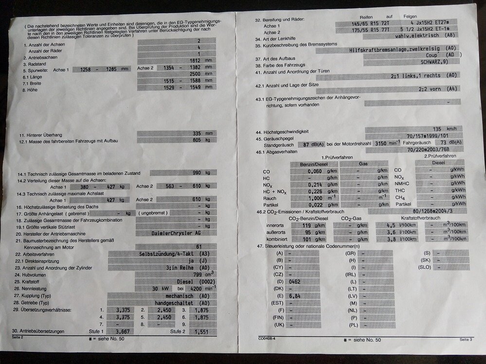

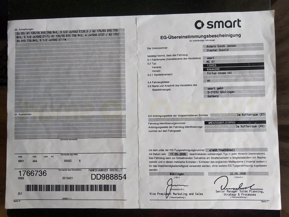

Hallo smart Gemeinde,
da mir von der Zulassungsstelle die Info gegeben wurde, das ich am smart 450 cabrio cdt 41ps die original Felgen von smart 15" für die 145/65R15 fahren kann - wenn ich das mit den COC-Papieren nachweisen kann - so benötige ich COC-Papiere für meinen Cabrio CDI mit 41 PS..... könnte mir einer von Euch eine Kopie oder PFD von seinen COC-Papieren übermitteln ? gerne per Email auf. walsersolar@aon.at oder per Whats App 0175 2092733   DANKE!
( laut Zulassung benötige ich dann auch keine TÜV-Eintragung )
in meinem Fahrzeugschein sind nur die 135er eingetragen.
LG
Renato
Das nutzt nur nichts, denn dazu brauchst Dui das COC mit der FIN DEINES Smart.
Und dieses kann man nur von Smart bekommen.

Nein. Es gibt von Smart eine „allgemeingültige Erklärung“, dass auch auf dem CDI jederzeit die 145er, allerdings auf 4“-Felgen gefahren werden können.
Der Ahnungslose hat sie, ich auch, allerdings sind wir momentan beide nicht zu Hause bzw am Regal…
Die 3l-Regelung ist obsolet…

Genau, die 135er auf 3 1/2" Felge
die 145er auf 4" Felge und es sollte keine Probleme geben....
Man darf das fahren was im Schein steht oder im COC Papier und bei beiden muss es für deine FIN ausgestellt sein. Da gibt es kein Vertun
Nee, es gibt eine allgemein gültige Herstellerbestätigung, die nicht fahrzeuggebunden ist, sondern allgemein formuliert!
Damit konnte ich schon vielen Smartisten weiter helfen, die 145er vorne fahren wollen, auch beim cdi gilt diese.
Und die von vielen immer wieder ins Gespräch gebrachte 3 Liter Regelung ist ohnehin in der Zwischenzeit Makulatur, denn die damit verbundene Steuerbefreiung ist ja von vorvorvorgestern!
Für den 450er Benziner gibt es darüber hinaus auch noch eine explizite EG Genehmigung.
Zeig mal her den Wisch
