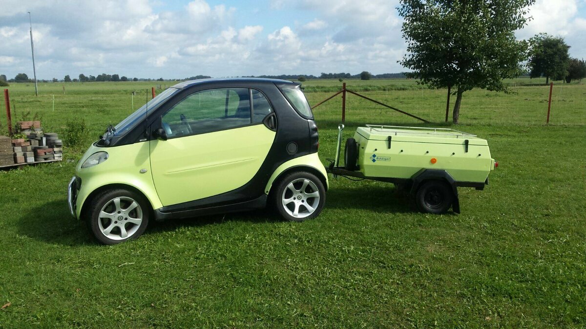

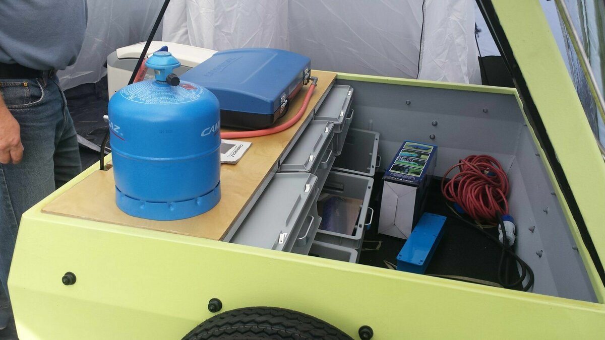

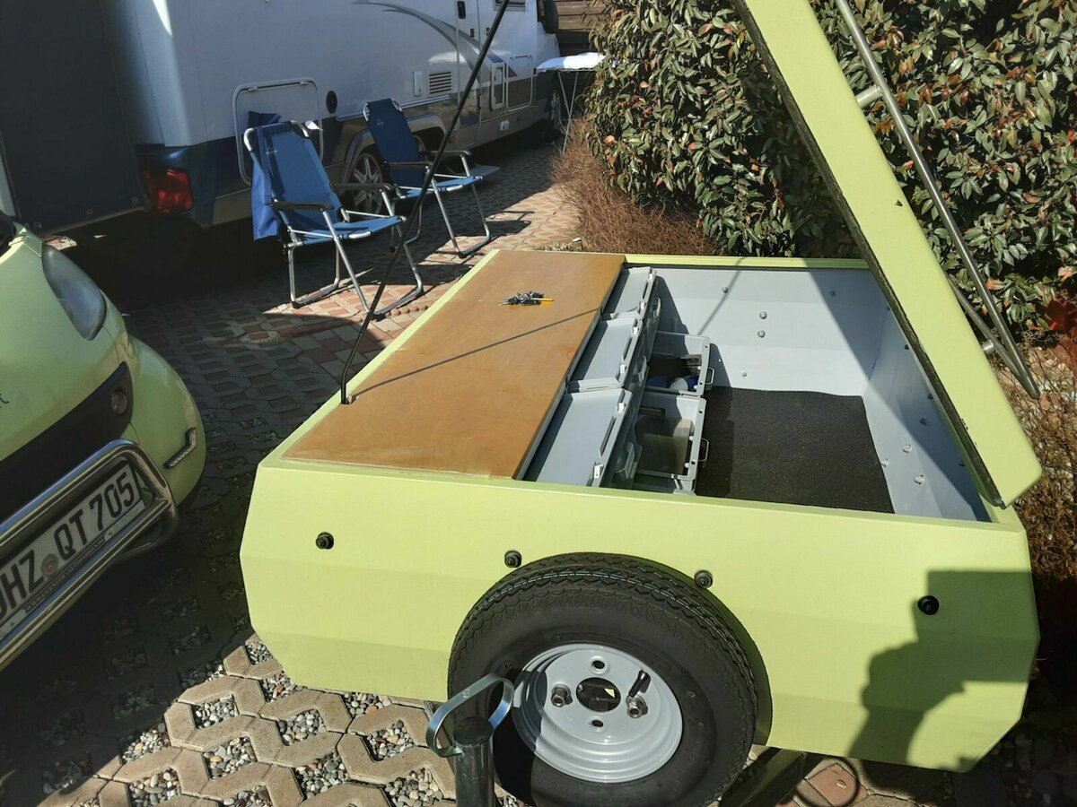

Mal eine konkrete Idee:
- Pongratz LPA206U wiegt 112 Kg leer, davon kann man noch die Stützlast abziehen. Bleiben gut 200 Kg Zuladung selbst beim ZEE-Smart. Kastenmaß 100 x 200 cm. Fullsize-Räder.
- Da drauf eine Siebdruckplatte 15mm als Deckel mit Scharnieren und Überfalle und Schloß. Eine verschraubte Latte sichert die Heckklappe. Kanten und Ecken rund hobeln und schleifen und lackieren mit Autolack 2K. Den ganzen Deckel weiß spritzen, sieht ansehnlicher aus, glättet die rauhe Oberfläche und schützt besser vor Wasser. Umlaufende Dichtung an die Unterseite kleben. Nicht auf den Anhänger. Birkensperrholz Zuschnitt vom Baumarkt geht auch.
- Nichts auf die Deichsel bauen, um den Knickwinkel des Gespanns nicht zu beeinträchtigen. Wichtig.
- Eine Matratze 80 x 200 bis 100 x 200 paßt in den Kasten. Aus Ripstopnylon mit Gummierung innen einen straffen Bezug nähen. Schützt vor Wasser und Schmutz und ist abwaschbar.
- Das Hauszelt in der Ausstellung bei Obelink in Winterswijk aussuchen. Kommt zerlegt in den Kasten. Zusätzlich Euro-Stapelkästen und Bierkästen..... und einen Hochlehner.
- HT oder KG Rohre unter dem Boden montieren oder an der Seite über dem Kotflügel, nehmen das Zeltgestänge auf. Oder Weinflaschen (Weinkeller).
- Auf dem Campingplatz wird das Zelt aufgebaut. Anhänger kommt ins Zelt, Smart davor. Smart bleibt angekuppelt. Keine Stützen. Die Platte dient tagsüber als Tisch und nachts als Bett. Matratze muß umgesetzt werden.
- Für 2 Personen statt 1: Matratzen entweder übereinander in den Kasten, oder dauernd oben drauf lassen. In dem Fall eine LKW Plane vom Planenmacher holen, mit Ösen, rundrum am Anhänger verzurren. 2 Gasdruckfedern zum Anheben des Deckels.

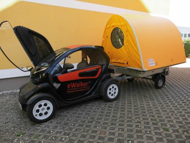

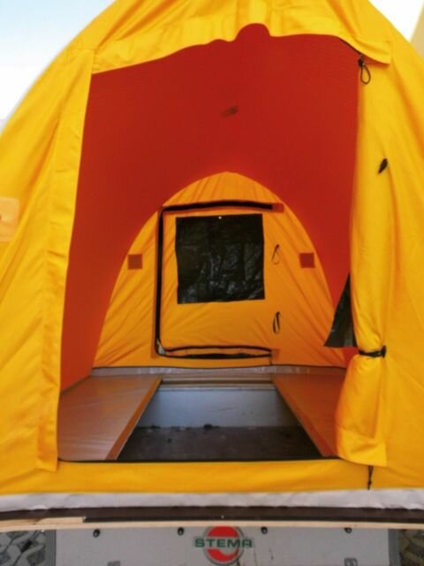

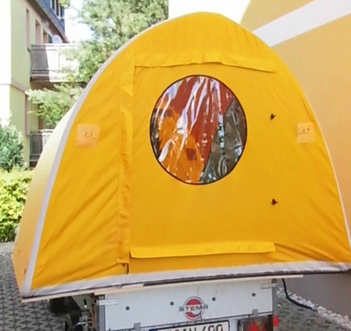

bearbeitet von Gast
