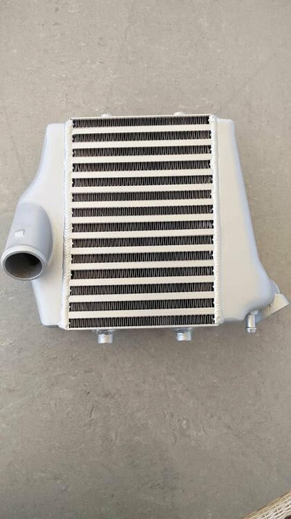

Hab was gefunden Tuning LLK 451
Ohne Zulassung im Bereich der StvZo.
Aber das ist ja den Leistungsfetischisten im Allgemeinen egal.
Bringt bestimmt 5 PS!
Mindestens! 😉

vor 7 Stunden schrieb stuhlfahrer:
Als Ahnungsloser müstes du vielleicht wissen ob es für den 451er einen Ladeluftkühler aus dem Tuningbereich giebt...
Gibt sogar 2 Anbieter
Ich hab diesen mal aus dem Ausland für 69€ gekauft
