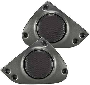

Sinnvoll wäre auch, wenn nicht schon verbaut (erkennt man an vorhandenen kleinen Hochtönern links und rechts vor den Lüftungskugeln) das Soundpaket mit den Hochtönern und den "Eimern" mit größeren Basslautsprechern. Ist ein erheblicher Unterschied im Klang.
(Auf dem Foto kannst Du die kleinen Hochtöner rechts vor den Lüftungskugeln gut erkennen)

Das ist schade ... Ich hab die einfache Version in meinem Coupé und im Cabrio hab ich das Soundpaket selbst nachgerüstet inklusive "Eimer" dämmen. Scheiß viel Arbeit der Einbau, weil man vorne wirklich alles rausrupfen muss. Durch den wesentlich besseren Klang wird man aber entschädigt.
Das komplette Set (Hochtöner inklusive Eimer mit LS und Kabeln) bekommt man bei Ebay Kleinanzeigen schon für relativ kleines Geld.
(Im Bild das komplette Paket inklusive der "Eimer", die dann allerdings noch mit Dämm-Matten beklebt werden sollten und die dann unter der riesigen Ablage vorne verbaut werden.)

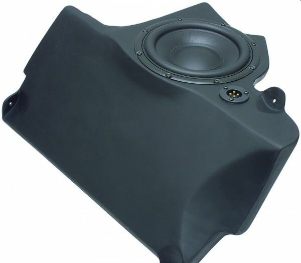

Alternativ gibt es noch folgende Lautsprecher-Möglichkeiten ... Ist auch ne Frage des eigenen Geldbeutels ... Der Bass im Beifahrer-Fußraum ist preismäßig schon ne heftige Nummer.
