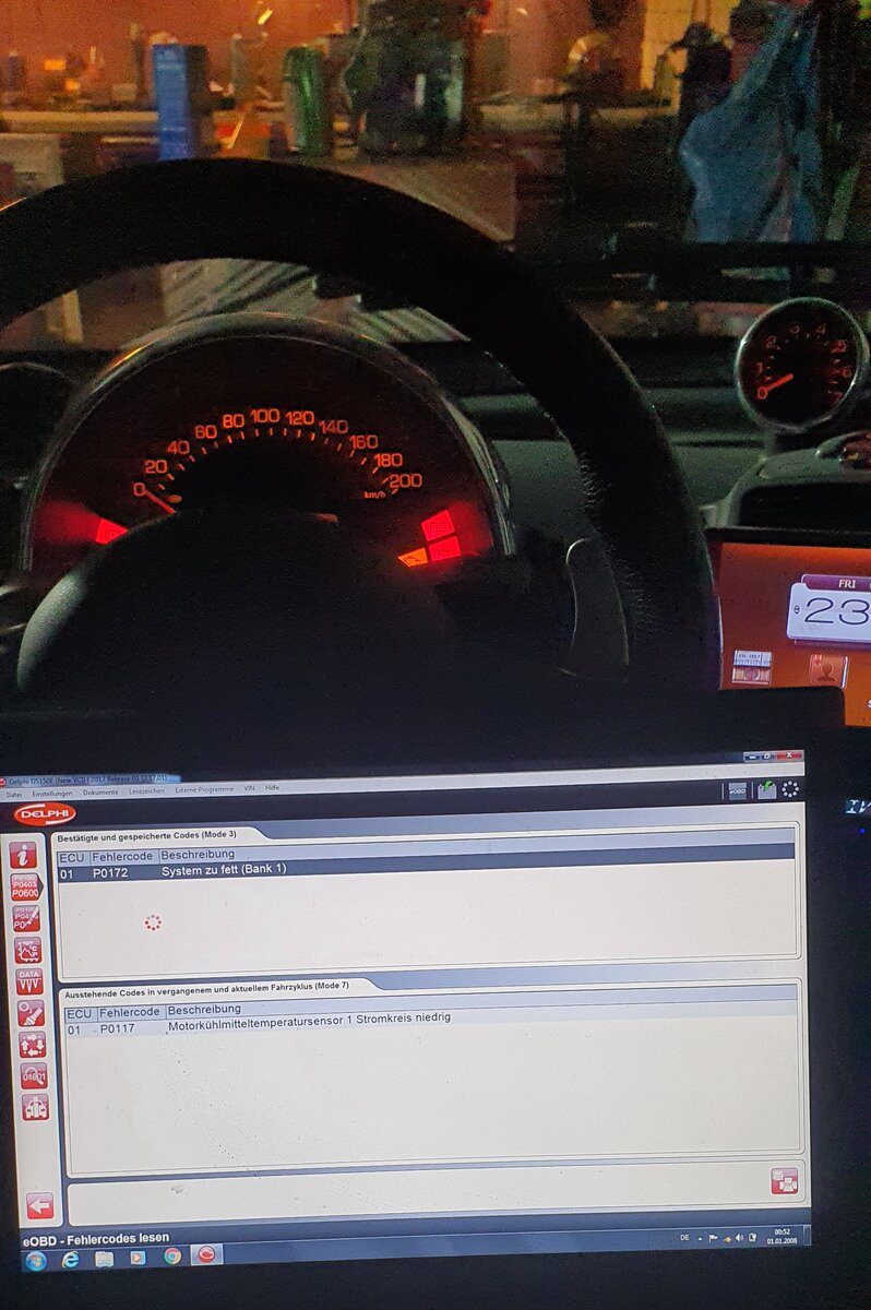

Nach einigen Tagen ohne Probleme plötzlich keine Leistung mehr .. erst gedacht ,
*oh nicht das sich jetzt wirklich das getriebe meldet? *
Keine mkl..
Neustart alles okay nur jetzt kommt der notlauf nach 2x vollgas ..
Paar km weiter dazu mkl mit nem neuen Fehler..
Würde sagen die lambda nach kat hat die blauen ventile bemängelt..
Der Temperatur fehler wird ja wohl zu hoher Wiederstand im Kabelbaum sein.. hoffe ich .. sonst bliebe ja nur steuergerät selber ..
Oder ganz banal der ntc selber ..
Naja sehr komisch .. lief tagelang problemlos auch auf der Bahn.
Auch wenn alle genervt sind .. blaue drin lassen und zum abstimmen fahren oder doch lieber welche rein die weniger flow leisten..
