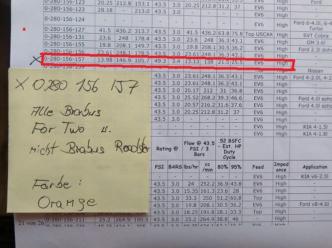

Uiuiui ..
Habe die orangen grade bei nem Kunden eingebaut . Hatte die mir extra neu gekauft weil das spritzbild viel schöner war als bei den dunkel blauen ..
Nochmal zur Aufklärung.. kein kat .. also leer .. nix drin.. wegen abgas Temperatur
Aus diesem Grund brauche ich den großen Flansch auch nicht . Der kleine passt mit kleineren arbeiten auch .
Ich hatte auf dunkel blau umgebaut aus Angst .. bei dem großen lader kommt nach dem Loch plötzlich so viel schub das es auf 1.7 hoch geht ..
Ich weiss das man die gelben hätte anpassen können .. deshalb die frage .war aber jetzt eine antwort dabei die mich etwas runter geholt hat . Mit dem starten und dem absaufen.

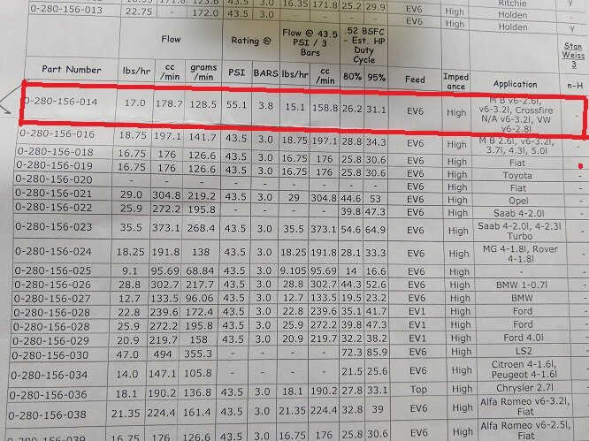

Wenn ich das hier richtig deute, hast du eine Flowbank und kennst dich mit Düsen aus. Aber was ich nicht verstehe ist,
wie du darauf kommst, das man Düsen einfach tauschen kann?
Helf mir doch mal aufs Fahrrad und sag mir doch bitte wie du das machst, damit ich das verstehe...
Ich habe grade nachgeschaut, auf keinem bdr steht die Druckausgabe.
Heisst ..
Die kleinen bis 61 ps sind mit 3bar reglern unterwegs und die roadster mit 3.8 ? Das würde zumindest erklären warum das spritzbild der orangenen schöner ist als das der blauen .. verbaut war der ori 55kw bdr.   .. bedeutet das meine dunkelblauen gar nicht auf die angegebene g/min kommen sondern ehr so vor sich her tröpfeln..
Ich überlege grade .. Mein wissen das in Europa immer 3.8 bdr verbaut wird ist ehr aus der Literatur als aus der werkstatt selber ..

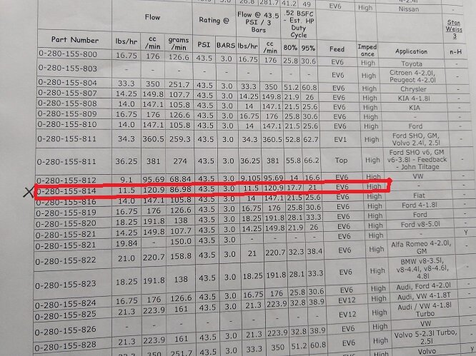

Okay.. ich bin nur irgendwer der ne Werkstatt hat und spass an smarts hat . Ich zeige ungerne mit dem Finger und sage falsch ..
Ich habe ne 450 Kugel mit 70kw und und hellblauen düsen gekauft .. lief mager .. abgas Temperatur war extrem hoch .Und der system too lean fehler war ständig da .. habe auf orange umgebaut und alles war besser .. ich kann ja blind davon ausgehen das die orangen verbaut gehören und damit das file darauf kahm ..
So nun habe ich mein anderen! Die Kugel mit 101 motor.  Mit orangen laufen .. ohne software ! Original 55kw und den o.g Änderungen und er läuft mager bei hohem ld . Ist ja klar .. da ich keine passende Software finde und auch keine in Frage kommt wegen den verbauten teilen frage ich ...
Umbau auf dunkel blau sollte es sein weil der 101ps roadster diese im gleichen Motor fährt ..
Die Kugel gab es auch mit selbigem motor .
