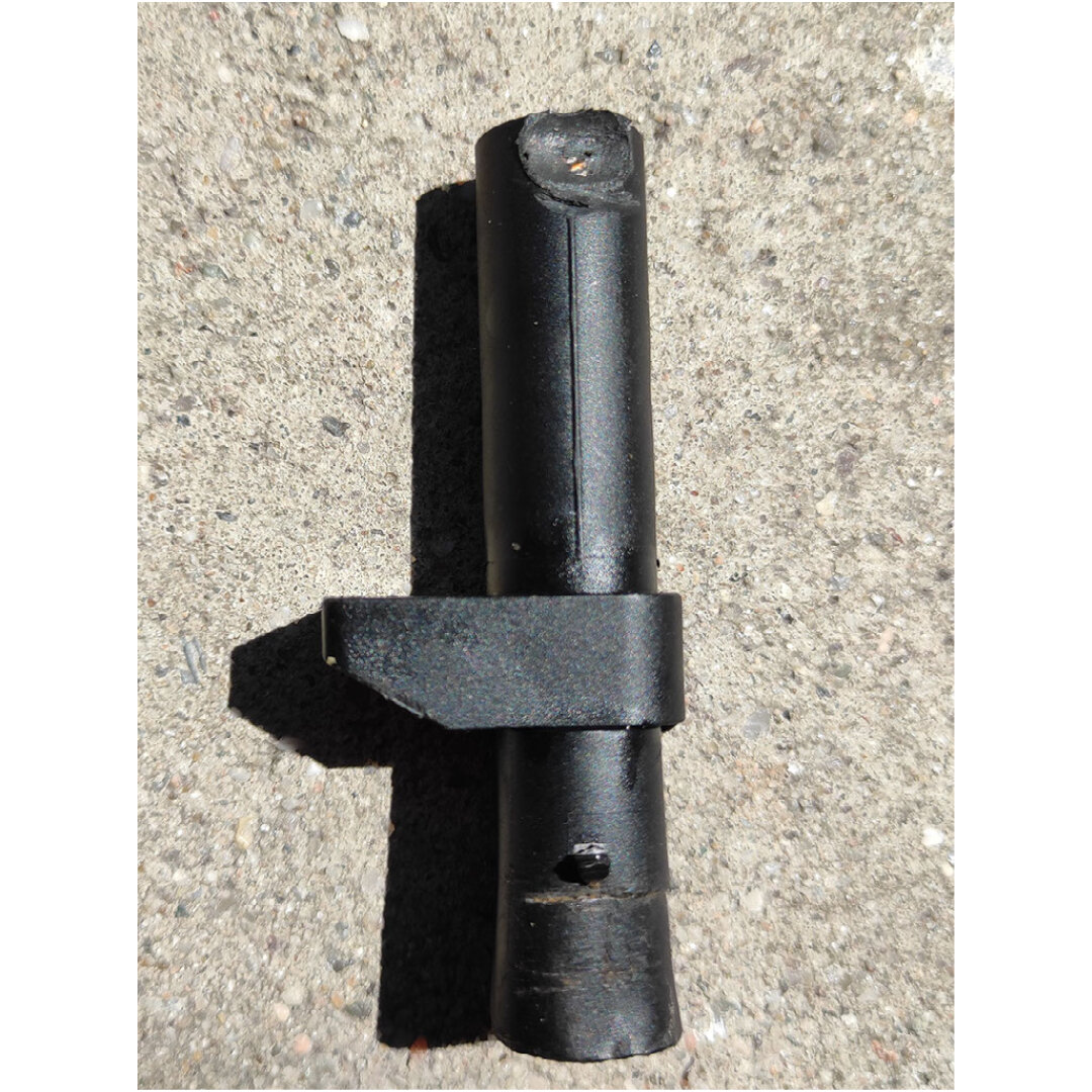

So, der Fehler wurde gefunden, der OT Geber hat kein Signal geliefert. Den alten Sensor ausgebot und festgestellt, dass dieser irgendwie ein "Loch hatte". Also neuen Sensor eingebaut. Zündfunke war da und Motor kurz vorm anspringen.
Dann plötzlich wieder kein Zündfunke. Also OT-Geber wieder ausgebaut und bemerkt, dass dieser wieder ein ordentliches Loch hat.
Frage: wo kann das herkommen? Ist der Sensor "zu lang" ???🤔

Das sieht mir so aus, als ob etwas das Gehäuse des OT Sensors anfräst! 😲
Der OT Sensor sitzt ja oberhalb des Kupplungsmoduls in der Kupplungsglocke und nimmt von diesem die Information ab.
Wenn Du das Bild des Kupplungsmoduls auf dieser Seite anschaust, dann sitzt der OT Sensor nahe der quadratischen Aussparungen, das ist der Teil am Kupplungsmodul der für das Motortiming zuständig ist.
Dort ist aber normalerweise nix, was eine seitliche Beschädigung verursachen könnte, der Zahnkranz am Kupplungsmodul, in den der Anlasser eingreift ist normalerweise weit genug entfernt als daß er eine solche seitliche Beschädigung am Sensor hervor rufen könnte. Und die Länge des Sensors kann eigentlich nicht verkehrt sein, weil ansonsten die Beschädigung vorne am Sensor wäre.
Das sieht echt komisch aus! 🤔

Der Ort der Ausfräsung ist auch irgendwie komisch.
Wenn ich das richtig in Erinnerung habe, dann sitzt die Befestigungsschraube ja im eingebauten Zustand in Richtung des Zylinderkopf. Das würde ja dann bedeuten, wenn ich das auf dem Bild richtig sehe, daß hier nicht seitlich gefräst ist, sondern im 90 Grad Winkel zu der Befestigungsschraube.
Sehr seltsam, das Ganze.

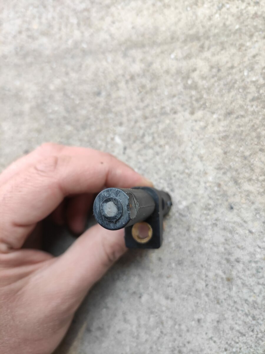

Hier Mal ein Bild von oben vom Sensor. Der alte Sensor war auch beschädigt aber nicht so extrem. Hatte mich erst gewundert aber dann war die Neugier größer ob der neue Sensor ein Signal liefert.
Kann man das ganze denn so falsch montieren, dass es am Sensor vorbeihobelt? 😅
Ich denke mal, Dir wird nix anderes übrig bleiben als das Getriebe auszubauen, um das fest zu stellen! 😢
Deine Kollegen sind Dir dabei bestimmt gerne behilflich! 😉
Und den originalen Sensor bekommste von Deinem Arbeitgeber bestimmt zum Sonderpreis! 🙂
vor 13 Minuten schrieb Babbo:
Sieht alles nicht sonderlich prickelnd aus!

Die "Fräsung" ist auf der Abgasseite längs zur Kurbelwelle! Eine Beschädigung durch das  Kupplungsmodul selbst bei Defekt ist unmöglich!
