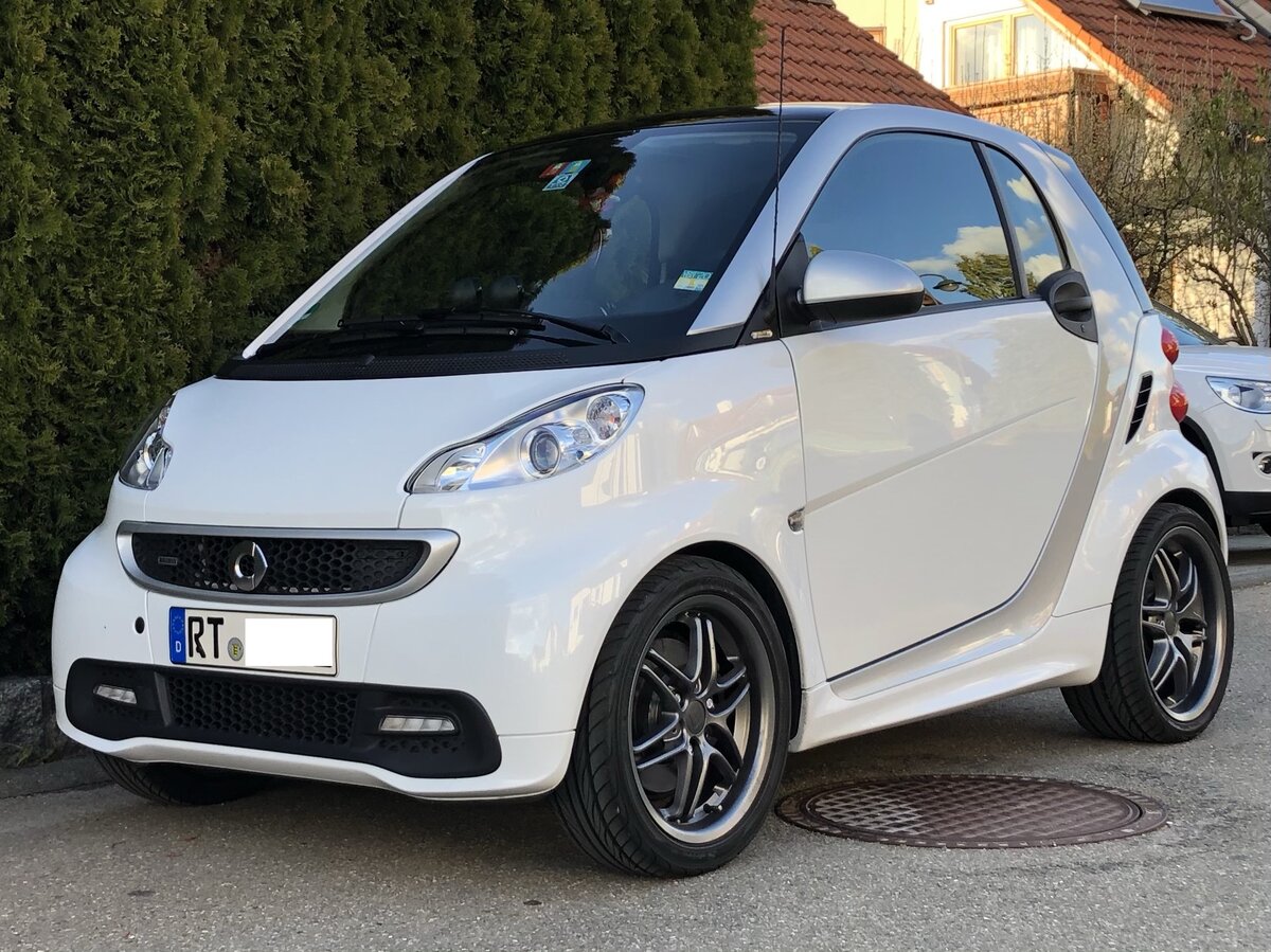

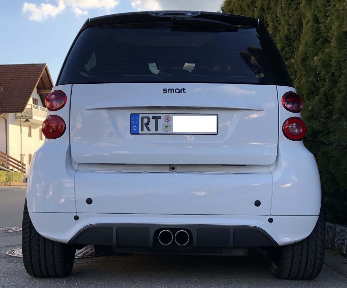

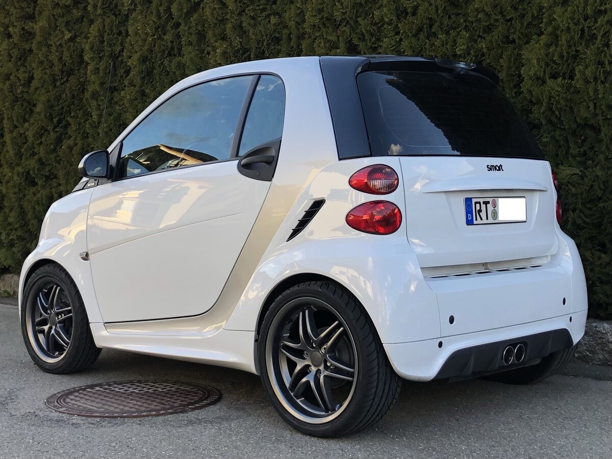

Hast du evtl. ein Bild von deinem 451er? Würde mich freuen.
Hier noch die Bilder:)

Am 13.5.2021 um 12:14 schrieb smart451fahrer:
Habe die Eibach Pro Kit Federn verbaut und von der Optik ist es genau identisch. Eibach hat glaube ich vorne und hinten jeweils 20mm
