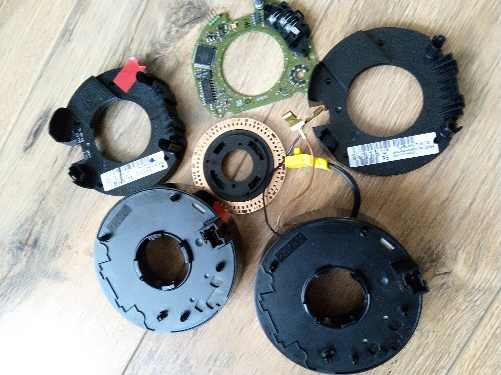

Ich hab noch eine neue Wickelfeder von einem Trust+ hir liegen. Werde die ESP Platine vom lenkrad morgen mal ausbauen und in das Trust+ Gehäuse einbauen und dann werd ich sehen ob die Wickelfeder ok ist....

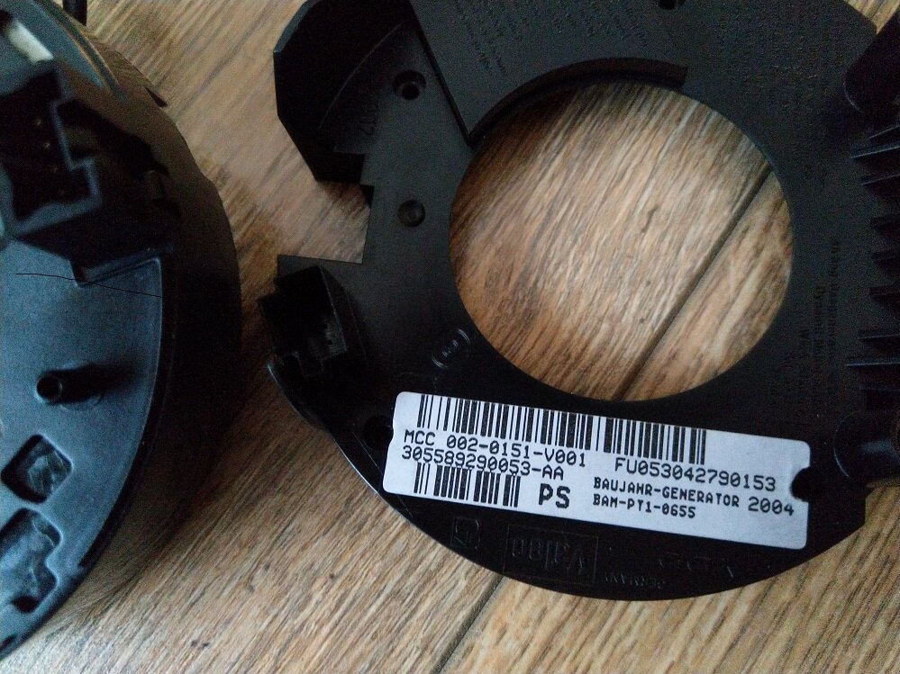

Hab mal ein Foto gemacht Trust rechts mein altes kaputtes links. Die Platine passt auf beiden gleich.
Die Nr. vom Trust ist die hier: 002-0151-V001
Das sind doch beides Gehaeuse für ESP - sprich LWS. Jeweils 2 Steckplaetze.
Gast stuhlfahrer
vor 14 Stunden schrieb Zickenversteher:
Das rechte Gehäuse wurde mir als Trust+ bis 2002 verkauft.
Es hatte nur die Wickelfeder ohne Platine und Kupferring.....
Hast du denn mal ein Foto von einem Trust+ Gehäuse?
  1. Ja man kann das ESP Gehaeuse auch in einem Trust Smart fahren. Da bleibt der Steckplatz für den LWS einfach leer. Du kann jetzt natuerlich, da es sich um ein Gehaeuse fur ESP handelt die Platine mit der Lochscheibe und dem Magnetzahnraedchen hier reinbauen. Aber vorher die Wickelfeder in Nullstellung bringen. D.h. nach jeder Seite sollte so nach 2,5 - 2,75 Umdrehungen ein leichter Widerstand zu spüren sein. Foto muss ich mal nachschauen.
