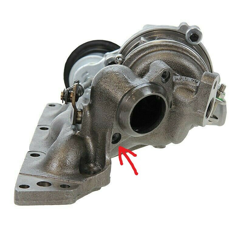

Fahre so fröhlich durch die Gegend, auf einmal klingts patschig hinten. Eigentlich andere Dinge zu tun, aber Kupplungskugel ab, Hintern ab und der Bolzen steckt lose im Flansch,
Pott ab, Bolzen ist natĂŒrlich ca 3mm im Guss abgebrochen. Das komische Ventil der SekundĂ€rluftpumpe abgebaut, das war auch ein Tanz. Die linke Schraube ging kaum an der Dose vorbei, da klemmte der Torx-RatschenschlĂŒssel fest und die Rechte ist gefĂŒhlt 3m lang, die bekommt man kaum rausgezogen weil sie an der Tridion hinten anstösst...
Ich habe dann mit einer kleinen Bohrmaschine gebohrt wie ein Guppy am Bolzenstummel, hatte aber auch keine besonders guten Bohrer in der Garage, die lagen zu Hause. Kaum Fortschritt mit den normalen Bohrern, die sahen nach kurzer Zeit vorn aus wie ein Blumenkohl.
Ist der Bolzen 10.9?
Zum Anschweissen ists zu tief.
Morgen will ich nochmal mit vernĂŒnftigen Bohrern ran, aber fĂŒr den Fall dass ichs nicht hinkriege:
Hat noch jemand so einen belĂ€mmerten KrĂŒmmer fĂŒr einen 700er liegen? FĂŒr 600er habe ich zwei, aber die nĂŒtzen mir ja nix. Die haben ja die dummdusselige SekundĂ€rluftpumpe nicht!
Ich will morgen mal gucken ob ich mit Ausdrehern oder Vielzahn weiter komme.
Ich könnte brĂŒllen!😡

Durchmesser des Bolzens? Ein Kumpel von mir sagt, Schweißen geht immer, auch in Eisenguß und ganz tief. WĂŒrde ich jetzt nicht unbedingt unterschreiben wollen, aber versuchen wĂŒrde ich es allemal.
vor 10 Stunden schrieb Outliner:
im Guss
Der Motor ist doch aus Alu, oder?
Was nĂŒtzt der dir, das Problem ist doch im Motorblock und nicht im KrĂŒmmer, oder?
Ich glaub, ich versteh gerade was nicht.
Das Problem ist im KrĂŒmmer nicht im Motorblock;)
Er meinte die Stehbolzen welche aus dem KrĂŒmmer kommen an die der EndschalldĂ€mpfer angeschraubt ist.
Ich habs immerhin geschafft ein Loch zu bohren!😬
Na jetzt machst Du es etwas grösser und steckst nen Bolzen durch. Braucht ja auch kein 8-er mehr zu sein. Das hÀlt auch mit nem 6-er.
bearbeitet von Zickenversteher
Ist ein Sackloch! Bei dem anderen Bolzen wÀre das gegangen, ja!
Mal zur Verdeutlichung, es handelt sich um das Loch, das auf dem Bild mit einem roten Pfeil gekennzeichnet ist.
Da sind die Möglichkeiten etwas eingeschrĂ€nkt! 😱
Ah, jetzt ja. Ich dachte, es geht  um einen Stehbolzen von KrĂŒmmer an Motorblock. Ich hab gedacht Auspuffflansch = AuspuffkrĂŒmmer.
Wie wÀrs mit V-Coil, Helicoil, Recoil? Ist doch das Mittel der Wahl in solchen FÀllen.
Ah, jetzt ja. Stimmt.
ja.. der Bolzen ist 10.9 er. Aber das weiste wohl jetzt auch. Vielleicht mit Helicoil....
Wie haste das jetzt gemacht?
Rest raus bekommen und Originalgewinde weiter verwendet?
6,8er Loch reingewĂŒrgt und dann mit dreigĂ€ngigen Schneider und da ich die Stangen an der Vierkantaufnahme rausschrauben musste mit ner Klemmzange das Gewinde geschnitten.
So ungefÀhr habe ich die originale Richtung getroffen...
M8 Schraube passender LÀnge vom Kopf befreit (wo sind eigentlich meine Gewindestangen?), zwei Muttis zum kontern und mit 25Nm festgebrummt.
Nicht ganz gerade, stumpfer Meissel, FĂ€ustel und passt!
Nochmal zum VerstÀndnis: Wie bekommt man die rechte Schraube vom Ventil der SekundÀrluftpumpe raus, ohne die Tridion zu verkratzen?
Ich habe den Motor in seinen Lagern etwas angehoben, also hinten hoch"gekippt", aber auch dann ging es ziemlich beschissen.
Gibts da nen Trick?
