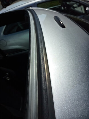

Bei diesem sonnigen Wetter hatte ich wieder Bastellaune um was an meinen Cabrio zumachen.
Seit ich weiß nicht wie lange, nervt mich das Windgeräusch, dass ab ca. 100km/H oben an der Dachkante.
Der originale Windabweiser (kann man den so nennen??) bringt ja auch nicht viel.
Also mal wieder die "grauen Zellen" angestrengt, und ich hatte eine Idee.

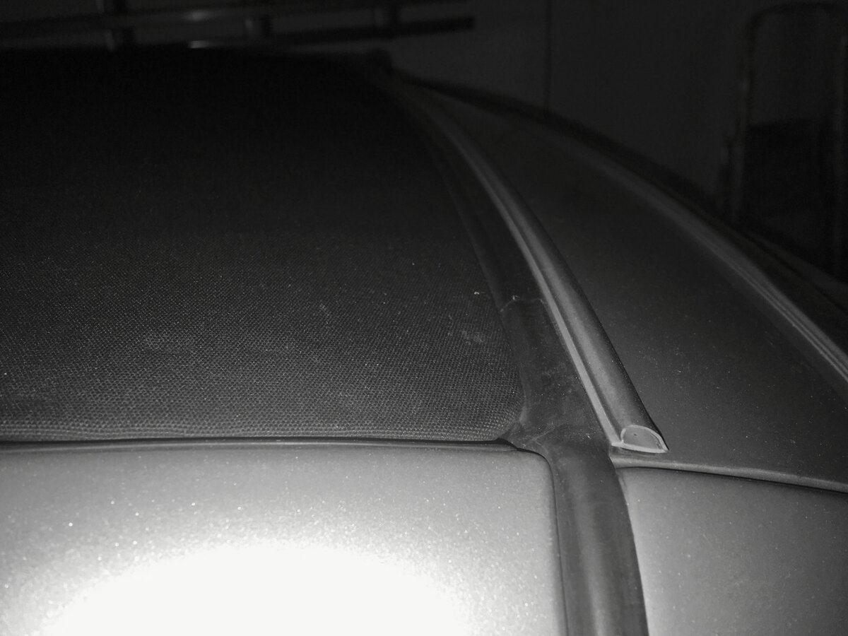

Ich hatte aus einem anderen Projekt noch etwas Klebedichtung für Türen gehabt und diese habe ich dann testweise an der vorderen Dachkante in die Originale Dachdichtung eingelegt.

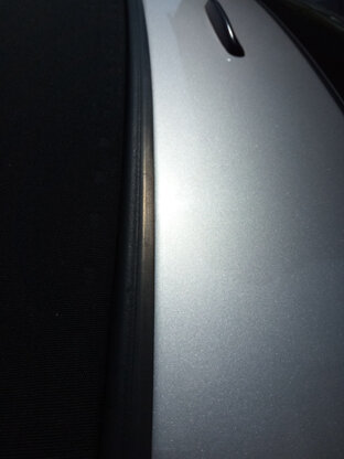

Beim Testschließen vom Dach ging es immer noch gut zu und war bündig mit der Dachkante.
Zum Test dann ab auf die Autobahn - siehe da, dass Windgeräusch war gefühlt um 75% weniger.
Den Dichtigkeitstest, werde ich gleich in der Waschanlage machen und auch davon Berichten, ob kein Wasser - ein paar Tropfen - oder ich in einer Badewanne saß 😅😁
Sollte dieser Test gutausfallen, werde ich mit die gleiche Dichtschlange in Schwarz besorgen und sie dann fest in der Dachdichtung verbauen.
Bild 1 - Einbauort in der Original Dichtung an der Dachkante
Bild 2 - Das Geschlossene Dach - Verdeck bündig zur Dachkante
Bild 3 & 4 - Verarbeitetes Material

Update:
Ich habe aus meinem Cabrio keine Badewanne gemacht.
Während des Waschens ist kein tropfen in das Auto gekommen - das aber mal ohne die neue Dichtung passiert ist.
Beim Trocknen des Fahrzeugs ist an der vorderen Dachkante etwas Wasser hereingekommen - auch kein vergleich zu vorher.
Ohne die neue Dichtung sind beim Trocknen in der Waschanlage viele tropfen vorn an der Dachkante hereingesickert - mit der zusätzlich verbauten Dichtung an der Dachkante waren es nur 5 kleine tropfen.
Ergo: Nach dem Lockdown in den Baumarkt und dann die Dichtschlange in Schwarz  holen und kleben.
Dann fällt es nicht so auf, wenn man neben dem Auto steht und dann auf die Dachkante vorn schaut...
bearbeitet von Smart 451

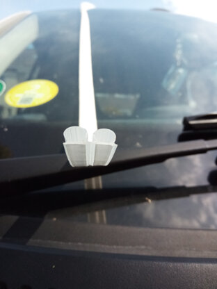

Da ich auch dieses Problem hatte, habe ich es nach mehreren unterschiedlichen Versuchen lösen können, Smart ist auch bis 160 km/h ruhig! Voraussetzung ist natürlich, dass Dichtung und Verdeckmechanik in Ordnung sind!
Man nehme einen (am besten) schwarzen Silikonschauch             Hier gibts sowas billig!
mit Außendurchmesser 10mm und ID 8mm und lege ihn in der richtigen Länge oben in den Verdeckgummi, darauf achten, dass er links und rechts unter die Außendichtung hinein geschoben wird, dann hält er auch!
Fällt nicht auf und dichtet zusätzlich zwischen Innen- und Außenlippe des org. Gummis.
Hoffe es hilft Euch auch!
bearbeitet von Thommy12
