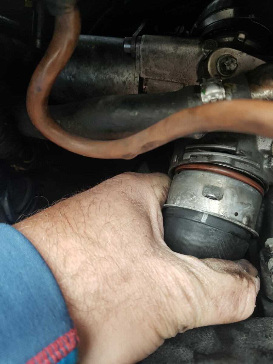

Fehler voraussichtlich gefunden:
Ich gehe davon aus, das der Schlauch vom AGR nach unten (Schlauch AGR Ventil Smart 450 ForTwo CDI A6601400112) nicht richtig sitzt. nach längerer Probefahrt (heute bei Regen) merkt man, dass er leicht saut.Lässt sich auch bewegen, wenn man mit dem Schraubenzieher drückt. Das ist de Schlauch, der mit der Klammer befestigt wird.
Scheinbar ist die Feder nicht richtig eingerastet.
Ist hier eine Dichtung verbaut? Ich habe keine übrig und bei der Demontage ist mir keine aufgefallen.
Gibts irgendwas bei dieser Feder zu beachten.

Ja, da ist ein O-Ring drin. Maße übrigens ungefähr 53mm außen 46mm innen 3,5mm dick. Laut der Rechnung die vor meiner Nase liegt 15,31 Euro zzgl. Steuer. Nummer Q0007900V001000000.
Übersehen kann man den eigentlich nicht.
Na dann ist ja alles in Butter. Oder auch nicht. Uralte Ringe können verschlissen sein. Das Problem habe ich auch gerade.
