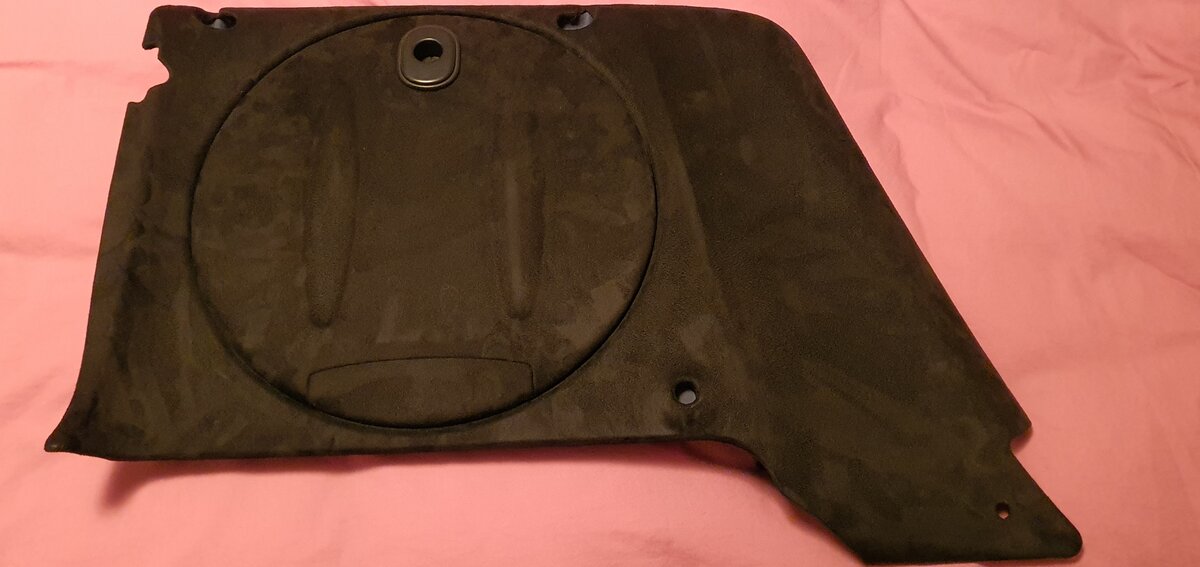

Hier noch ein Foto von meinen überarbeiten Kofferraumverkleidungen. Da habe ich gleich noch ne Frage. Hat jemand eine Empfehlung welcher Verbandskasten/Verbandstasche da reinpasst? Habe zwar aktuell schon einen kleineren Verbandskasten im Smart, der ist allerdings zu dick...

Ich hatte damals in meinem 450'er diese in der Seitenverkleidung im Kofferraum (KLICK HIER)
Ich nutze sie immer noch mit einer aktuellen Füllung in meinen 451'er, da sie auch eine praktische Klettfläche hat.

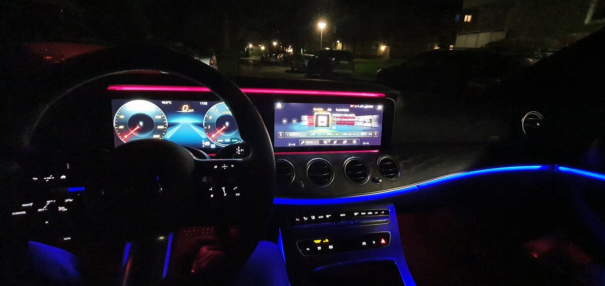

Und so sieht es  in meinem eigentlichen Fahrzeug ab Werk aus, aber diesen Aufwand wollte ich beim Smart jetzt nicht betreiben.
A217? 🙂

Was hast du denn für Kleber genommen für das Alcantara? Ich habe noch ein paar Verkleidungen vom Oldliner, die finde ich praktischer als mit dem Netz. Und auf der Fahrerseite hat man dann auch Stauraum.
Aber die ich da habe, die sehen sehr verranzt aus.😐

Das Alcantara habe ich von einem online-Auktionshandel und ist flexibel und selbstklebend. Ist fast narrensicher zu verarbeiten. Meine Verkleidungen hatten auch Gebrauchsspuren und Ein paar tiefe Kratzer. Sieht man jetzt nicht mehr von
Fühl dich doch nicht gleich angepißt, Kirmesbude ist doch nichts Böses, nur eine direktere Bezeichnung für Ambientebeleuchtung. Das Ambiente dient dazu deine Persönlichkeit in ein besseres Licht zu rücken, es geht da einfach nur um das "Mehr Schein als Sein" ob für dich oder die Kirmesbude. Außerdem würdest du dein Projekt  hier ja nicht stolz präsentieren wenn du wirklich eine in sich gefestigte Persönlichkeit wärst, (aber wer ist das schon,) die nicht Anerkennung und Bauchstreicheleinheiten braucht. Das ist ja nur eine menschliche Schwäche.
Nicht egal ist mir nur das du mit deiner Kirmesb..., sry Ambientebeleuchtung natürlich potentiell deine Mitmenschen gefährdest, die Dunkelheitsadaption unserer Augen ist zu langsam für den Straßenverkehr. Flugzeugcockpits verzichten deshalb auf zusätzliche Beleuchtung, sie würde die Wahrnehmung der Außenwelt behindern. Seemänner trugen Augenklappen um unter dem Deck schnell etwas zu erkennen, nicht weil ihnen unbedingt ein Auge fehlte, sie hatten einfach ein dunkelheitsadaptiertes Auge in Reserve.
Dir würden. im Zweifelsfall, durch deine Selbstfindungdsambientebeleuchtung einfach die notwendigen Bruchteile von Sekunden fehlen einen Menschen in der Dunkelheit nicht umzufahren.

Ich habe Pattex Sekundenkleber mit Füllstoff genommen, Hält seit ein paar Monaten, habe nur Punkte geklebt um eventuelle Spannungen abfangen zu können, vorher mit Bremsenreiniger entfettet und auf der Plasteseite die Oberfläche vergrößert. Mehr ist mir nicht eingefallen.
