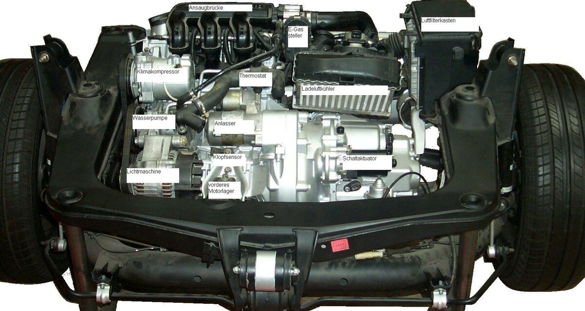

Wenn er rechts hinten Kühlmittel verliert, dann würde ich mal drauf tippen, daß die Wasserpumpe sich ihrer Funktion durch das Einfrieren entledigt hat und ausgetauscht werden muß!
Wenn es hinten am Motor rechts ist, dort befindet sich ja die Wasserpumpe und der Y-Verteiler wie auf dem unten stehenden Bild zu sehen. Berücksichtigt werden muß dabei, daß hier der Motor von vorne gesehen abgebildet ist! 😉
Aber zuerst muß jetzt mal für richtigen Frostschutz gesorgt werden und nicht mit einem Alibimittelchen, das schon im Kanister im Kofferraum einfriert! 😲

Wie schon geschrieben und auf dem Bild zu sehen, hinten rechts befindet sich die Wasserpumpe des Motors.
Ich denke mal, daß dort in der Umgebung irgendwas undicht sein kann!

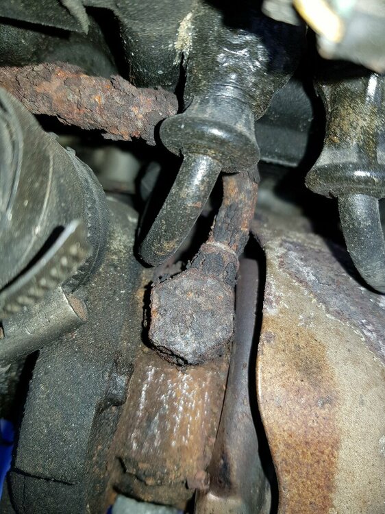

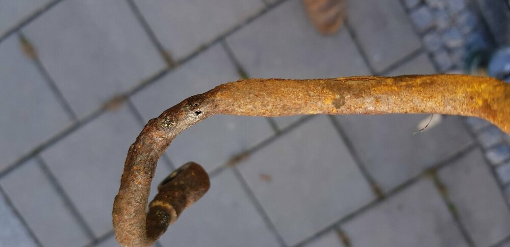

was auch in dem Alter recht gern undicht wird, sind die beiden Kühlleitungen für den Turbo.
Bei mir waren sie nach ca 10 Jahren durchgerostet. Dadurch hat er aber nur sehr langsam aber stetig Wasser verloren.
Die kurze Leitung (unten) kannst Du ganz leicht tauschen. Die lange geht um den danzen Motor herum und ist echt Aufwand zu tauschen. Kontrollier die doch mal. Die lange könnte man vielleicht auch mit irgendeiner temperatorfesten Pampe von Aussen abdichten. Reparatur übersteigt Deinen Zeitwert 😉

aber echt !  Auch wenn ich mir die abgerostete Wasserleitung ansehe muss ich auch nur noch den Kopf schütteln. Sowas tauscht man doch schon vorher bevor das undicht wird. Wenn dir das auf der Autobahn abreist, haste in Null Komma nix ein Motorschaden wegen Überhitzung.

Die Bilder der rostigen Wasserleitungen sind aber von einem anderen Fahrzeug! 😉
