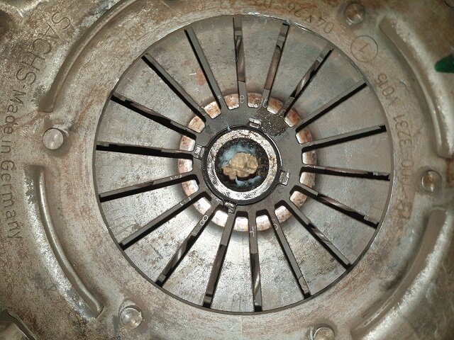

Tut mir leid das ich mich jetzt erst melde, aber ich habe tatsächlich noch ein Leben neben der Garage. Nein Spaß beiseite meine ODB Buchse ist in der Zentralelektrik und ich habe die Relaisbox unterm Hintern. Ich denke aber auch das ich den Fehler heute gefunden habe. Ich habe meine zweite Motor-Getriebeeinheit auf der Werkbank zusammengebaut um zu sehen wie sich die Kupplung verhält, wenn ich sie mechanisch über das Ausdrucklager bewege. Das geht mit relativ wenig Kraftaufwand. Die eingebaute Kupplung kann ich dagegen über das Ausdrücklager nur ein paar Millimeter bewegen und das nur mit sehr großen Kraftaufwand. Ich denke die Kupplung oder das Lager hat sich beim Einbau verkantet oder verklemmt. Ich werde die Tage alles nochmal ausbauen und auf Leichtgängigkeit prüfen oder gegen die andere Getriebe-Kupplungseinheit tauschen. Ich weiss ihr habt es ja gesagt die Kupplung trennt nicht!!!!!!!😭

Ich glaube da ist unser Übeltäter. Wie man sehen kann ist die Welle nicht mehr mittig. Muss beim Einbau verkantet sein?????
Ich habe jetzt die andere Kupplung schon drin und jetzt kann man die über das Ausdrücklager auch vernünftig bewegen.
Werde wohl heute mit den Zusammenbau fertig werden. Testen geht aber erst Morgen, da ich die Ölwanne neu abdichten muss und das möchte ich 24 Stunden trocknen lassen.
bearbeitet von Belcanto
Das war der Fehler, der Kleine schaltet wieder. Muss noch eine ausgiebige Testfahrt machen, dazu muss ich aber den Rest erst noch zusammenbauen. Bericht folgt.
