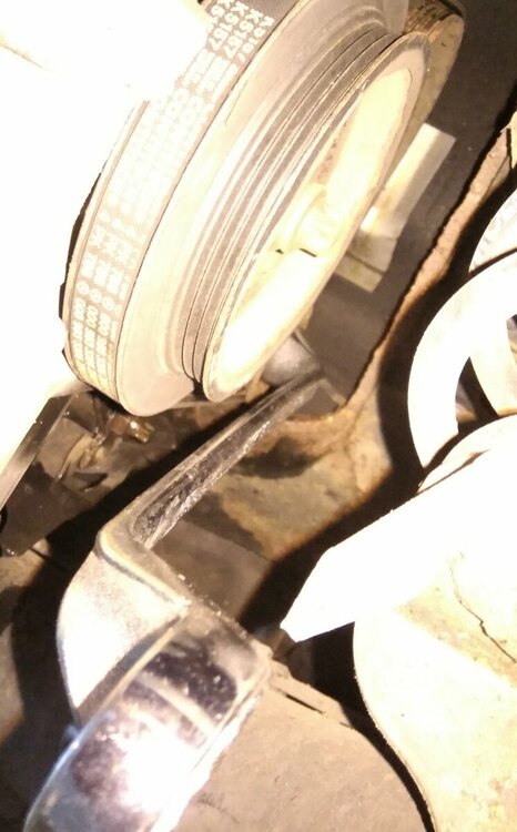

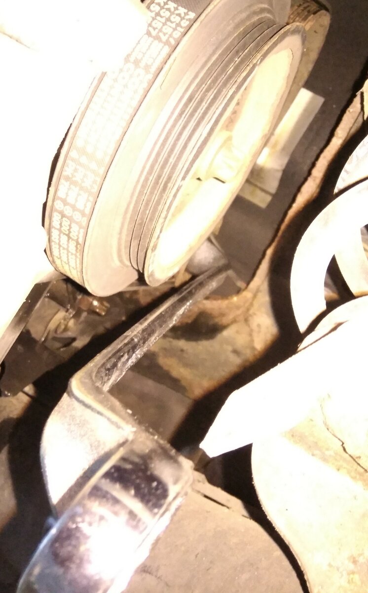

Vielen Dank für Eure Tipps. Nachdem ich den Spritzschutz abhatte, konnte ich den 24er gekröpften Ringschlüssel ansetzen. Mit der Hand bewegte sich da nichts. Mit dem Fuß ging es dann ganz schnell. Danach konnte ich mit der Hand ganz leicht die LiMa hin und her drehen, als ob nie was gewesen wäre. Hatte die vorher auch noch mit Sprühöl geflutet, ob fas nötig war, kann ich nicht beurteilen.

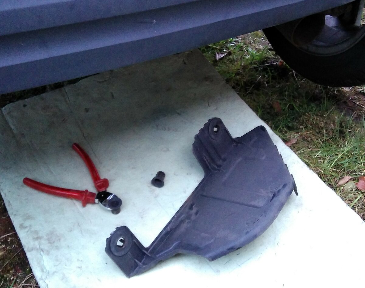

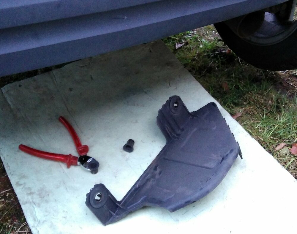

Das Rad habe ich übrigens nicht abgenommen. Der Platz war zwar sehr beengt, aber es ging auch so. Die beiden Plastikhütchen, die den Spritzschutz halten, konnte ich leicht mit nem Seitenschneider raushebeln, ohne sie zu beschädigen.
