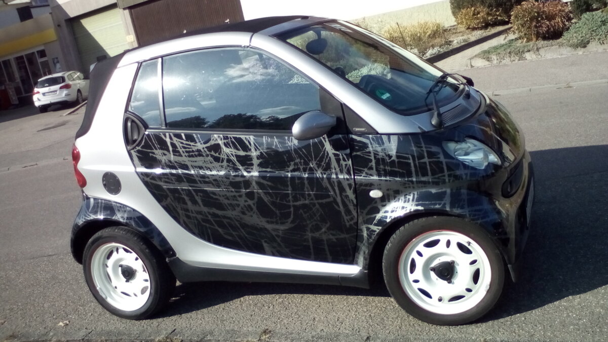

Ja Funman,
ich hab meine Stahlfelgen weiß lackiert mit rotem Rand. Die ändere ich auch nicht. Gefällt mir sehr gut.
