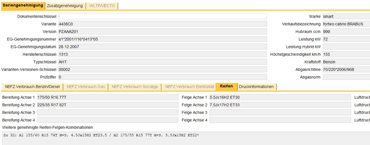

@Ahnungslos- "Alles andere wäre auch in höchstem Maße widersinnig" da geb ich dir recht, so lange die ET und die Reifenbreite zur Felge passt und nicht über das Minimal und Maximalmaß der eingetragenden Felgen/Räder geht sollte eigentlich alles ohne TÜV Streß und Sonderabnahme gefahren werden können!
bearbeitet von TrailRider
Ok, ich hatte eine 2014er B-Ware.  Da es ein ED war , müsste die Typgenehmigung eigentlich von ca. 2012 sein.
bearbeitet von 380Volt
vor 41 Minuten schrieb TrailRider:
Genau der Meinung bin ich auch.
Und genau deshalb sollte dazu auch die originalen Smart Bereifungen 175er vorne und 195er hinten, siehe diese Seite sowie die gleichen Kombinationen auf den Zubehörfelgen gehören.
Es ist doch geradezu schwachsinnig, die 155er vorne und 175er hinten wie in Deinen COC Papieren zu sehen zu genehmigen, die originale Smart 451 Bereifung 175er vorne und 195er hinten aber nicht!
Zumal es sich in diesen Fällen ja sogar um originale Smart Felgen handelt!
Des weiteren da es in den Papieren vieler Zubehörfelgen für die 175er vorne und 195er hinten die Einschränkung hinsichtlich des Brabus gar nicht gibt, die sind pauschal für alle 451er zugelassen und auch die kW Angaben in den Papieren schliessen den Brabus mit ein.
Das würde sich ja widersprechen!
Ich denke mal, da hat einer ganz gewaltig gepannt, als er die COC Papiere, die Du gepostet hast, zusammen gestellt hat.
Anders kann ich mir das nicht erklären!
Und eine logische Erklärung dazu kann es ohnehin nicht geben! 😉
Aber das ist eben das Problem, wenn Logik auf Antimaterie trifft! 🙄
Eines kann ich Dir sagen, wenn mir ein TÜV Prüfer an einem solchen Brabus mit den 175er vorne und 195er hinten Probleme bereiten würde, dann würde ich dort als nächstes mit Felgen aus dem Zubehör auftauchen mit exakt der gleichen Reifenkombination, in deren Gutachten der Brabus leistungsmäßig mit eingeschlossen wäre. Und wenn er die dann abnimmt, dann würde ich ihn mal in ein Fachgespäch verwickeln, was da jetzt anders dran ist.
Auf die Antwort wäre ich dann gespannt! 😉
Aber den Spaß würde ich mir geben! 😀

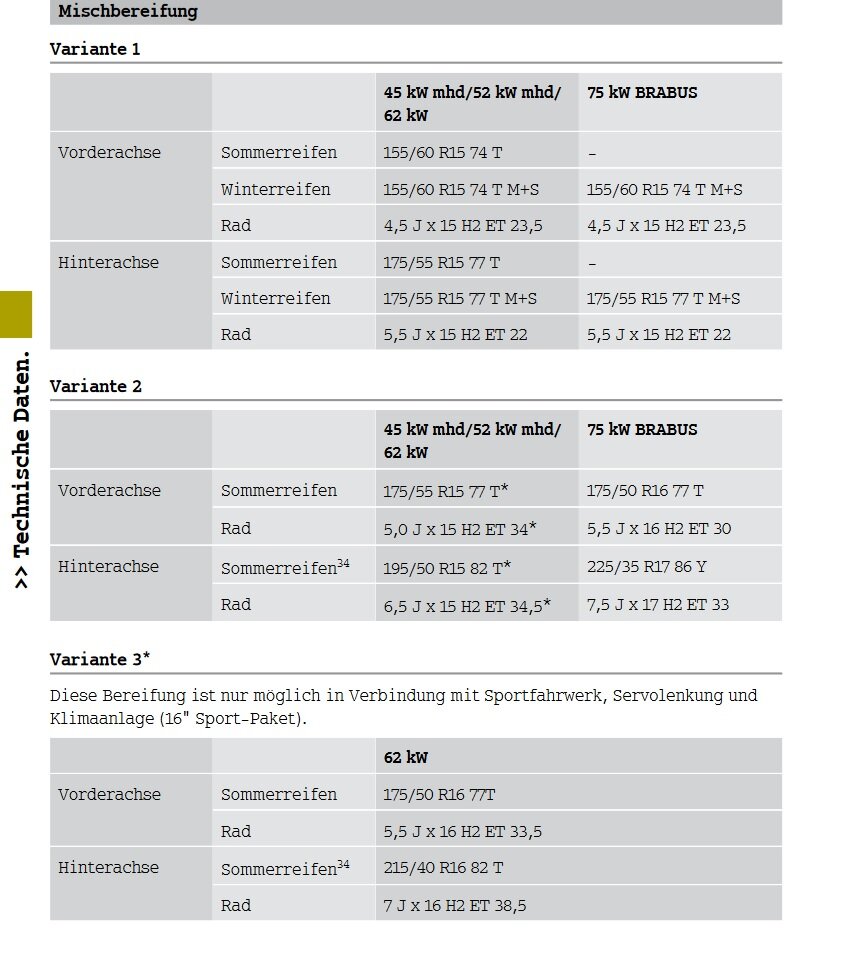

auch im Facelift Handbuch nur die 2 Felgen:
Mit TÜV diskutieren bingt nix und regt einen nur auf 😉 ich hatte schon Probleme die 15" Monoblock Winterfelgen mit 175er mit Brabus Gutachten eintragen zu lassen da meine KW mit dem CS Chiptuning nicht mehr 55kw war ...
