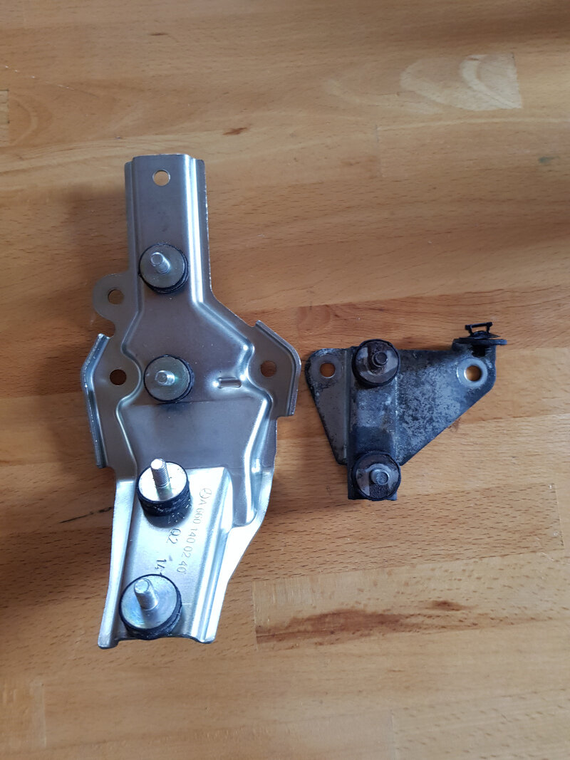

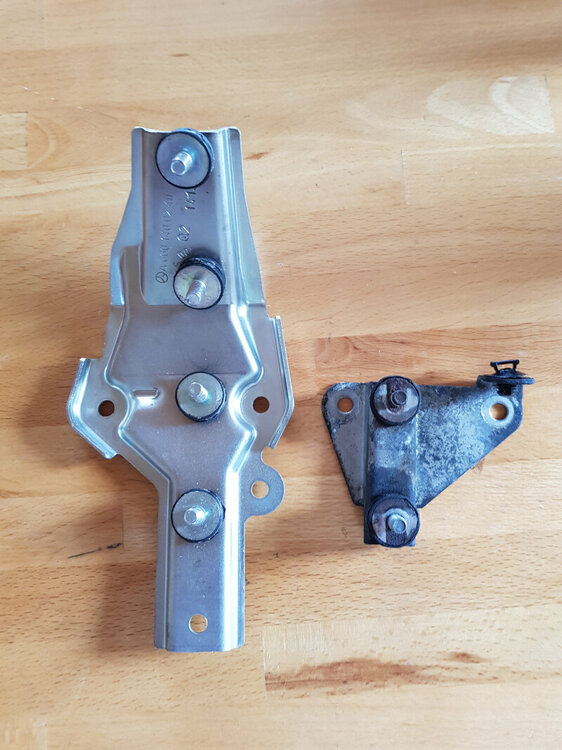

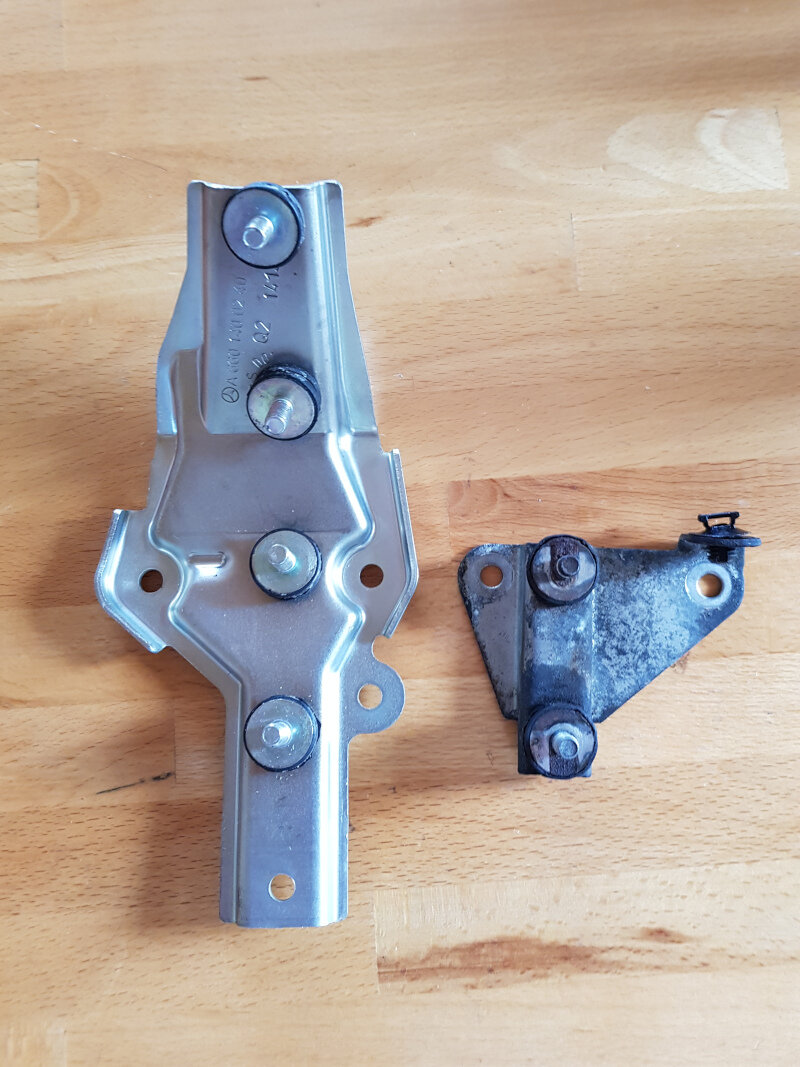

Hallo, ich hänge mich hier mal an: Heute Mittag bekomme ich den neueren Halter, mit dem die Druckwandler senkrecht und nebeneinander liegend montiert werden. Hat jemand ein paar Einbauhinweise - noch besser ein Foto - für mich?
Elektronik (Elektromagnet) nach oben oder nach unten?
Wo montiert? An die Schrauben des alten Druckwandlers hinter dem AGR-Gehäuse?
Noch ein Hinweis: der Halter hat die Teilenummer A 660 140 02 40

Danke, aber das ist nicht der letzte Stand der Halterung(en) - die sieht so aus:
https://smart-avto.com/ru/products/smart_fortwo_451_4/derzhatel_klapana_reguliatora_davleniia_2733/
Das Teil habe ich nun in neu vorliegen.

Meine wichtigste Frage wäre: Pneumatik oben und Elektronik (Magnetventil) unten oder umgekehrt?
Morgen früh möchte ich umbauen, der alte Kram ist bereits teildemontiert...
...schließlich soll der Smart vom 4. zum 3.-Wagen aufgewertet werden und die 200 Tkm voll machen  🙂
Ich hatte das ja alles auseinander zum Kupplungswechsel....Also die schläuche sind oben. Kannst versuchen dranzukommen ohne abzusenken, du wirst tausend mal fluchen 🙄
Danke schon mal dafür. Hängt der Halter am LuFi-Gehäuse oder am Motor?
Alle mir bekannten Flüche wurden bereits ausgesprochen...  🙂
nach dieser Info von Dir:
Man muss die zwei Umschaltventile an der Spritzwand, die sind an einem gemeinsamen Halter, der wiederum am AGR Ventil fest ist von den Steckern und den kleinen Unterdruckleitungen befreien
hängt der Halter am Motor (hinten am AGR-Gehäuse)
Ein Foto wäre mir hilfreich...
bearbeitet von alfman
Ergänzung
Wieso Luftfilter, der ist doch ganz links (von hinten reingesehen). Falsche Stelle... das AGR Gehäuse ist oberhalb der Kupplungsglocke also grob in der Mitte des Motorraums. Die 4 Gummidämpfer sind die "Sockel" der Ventile, die eine Bohrung  ganz am Ende ist zum einclipsenen einer Plastikleitung. Mit drei Schrauben wird der dann befestigt. Bild habe ich nichts was dich weiter bringt. Die Kunststoffleitung liegt quer zur Fahrtrichtung, der Halter ist so angeordnet, dass die Ventile hintereinander liegen (eins weiter oben eins weiter unten wenn du von oben hinter den Motor greifen willst) auf der Mittelachse des Autos . Anders kann ich es nicht beschreiben auf die Schnelle. Sonst schick mir ne PN und ich gucke was ich schicken kann. Muss zur Arbeit
Liegen die beiden Druckumwandler übereinander? Irgendwo hatte ich mal nebeneinander gelesen. Der Lochabstand verglichen mit dem alten hinteren Halter passt aber nur senkrecht. Wäre xxx37_1 oder xxx51_1 richtig?
