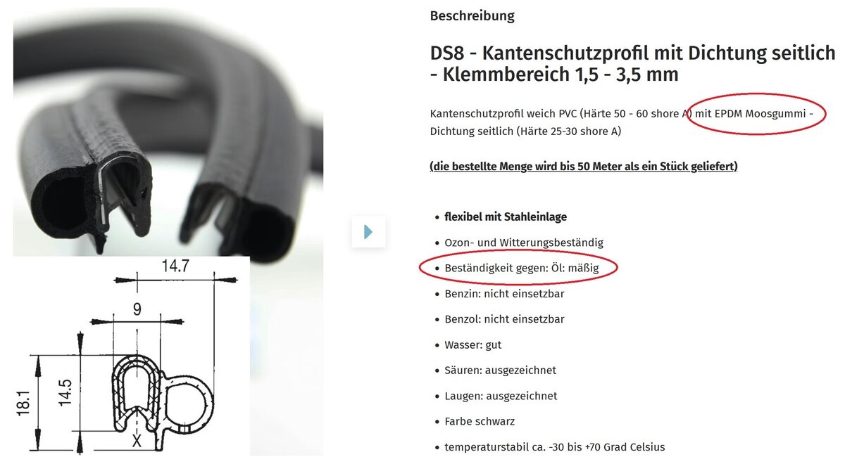

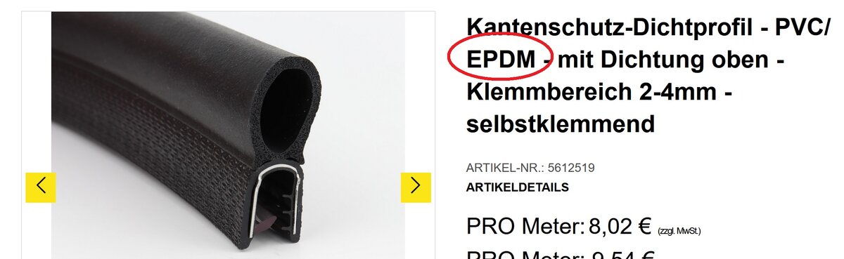

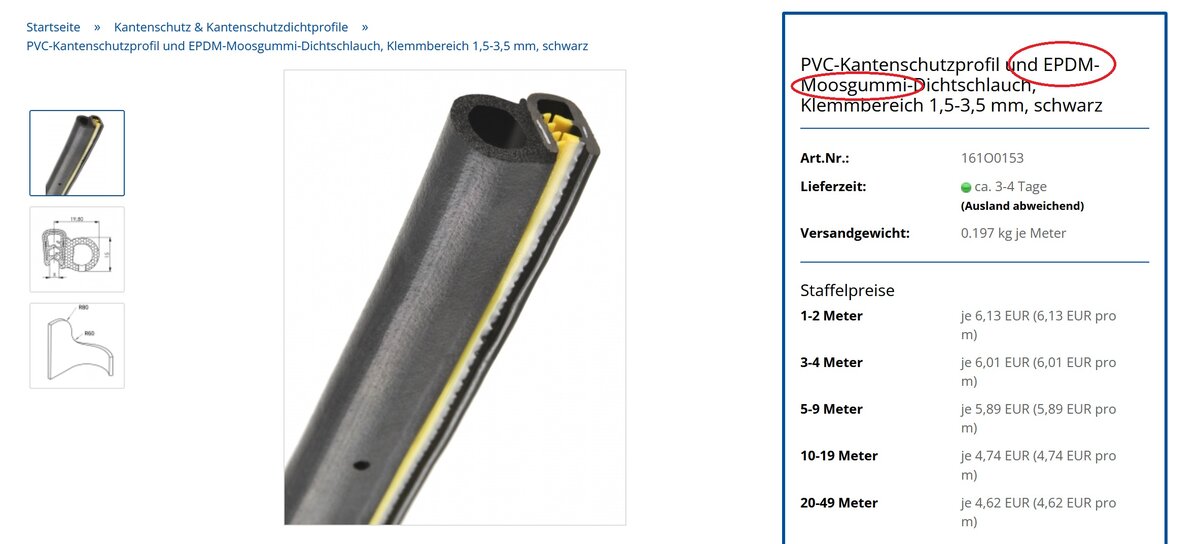

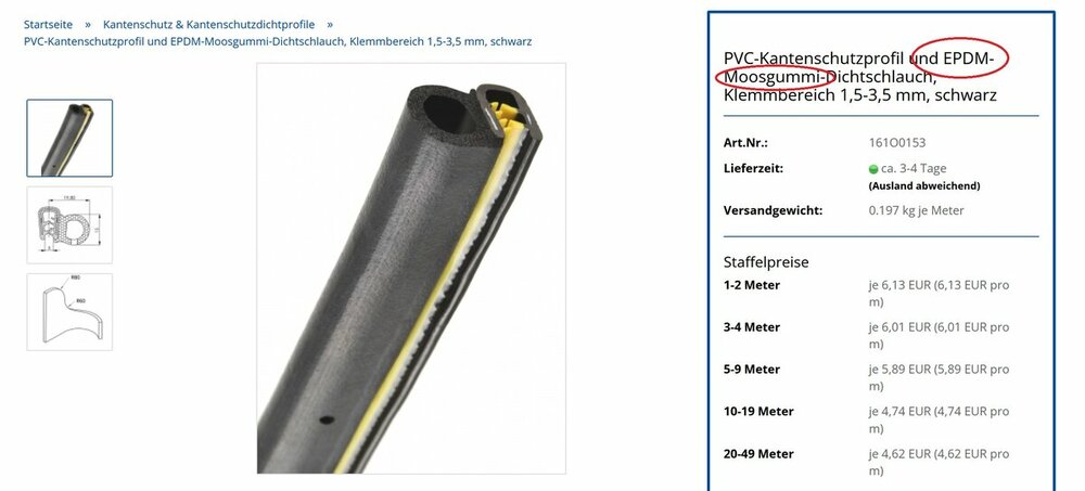

"...sind O-Ringe aus EPDM empfindlich gegen mineralölhaltige Schmiermittel oder Vaseline. ..."
EPDM mit Vaseline: Starker Angriff bis vollständige Zerstörung
Vaseline ist definitiv nicht verträglich mit EPDM-Dichtungen.
Und normale O-Ringe sind aus NBR, nicht aus EPDM. NBR ist beständig gegen Mineralöle, Fette und Vaseline. Die Türdichtungen sind m.W. aber aus EPDM.
