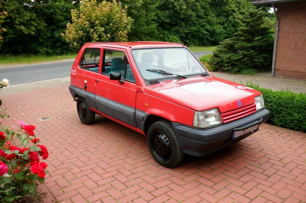

Derzeit fahre ich einen 25 Jahre alten Seat Marbella mit knapp 100.000 km. Der nächste TÜV dürfte ein kleines "Waterloo" bedeuten und ob es sich rein wirtschaftlich lohnt will ich erst gar nicht checken. Ich hätte halt gerne ein Automatikauto ( oder so ähnlich ) mit deutlich bequemeren Sitzen, aber bitte keine 5 Meter lange Limousine mit der keine Frau vernünftig parken kann...

Den Mabella sollte sich jemand aus deinem Bekanntenkreis mit ein wenig Erfahrung im KFZ Bereich ansehen und entscheiden, ob sich ein Besuch beim TÜV nicht doch lohnen würde. Falls es sich noch lohnen könnte wird dir gesagt werden, was alles gemacht werden muss und du kannst danach besser abwägen ob es tatsächlich notwendig ist ein neues Fahrzeug zu kaufen.
