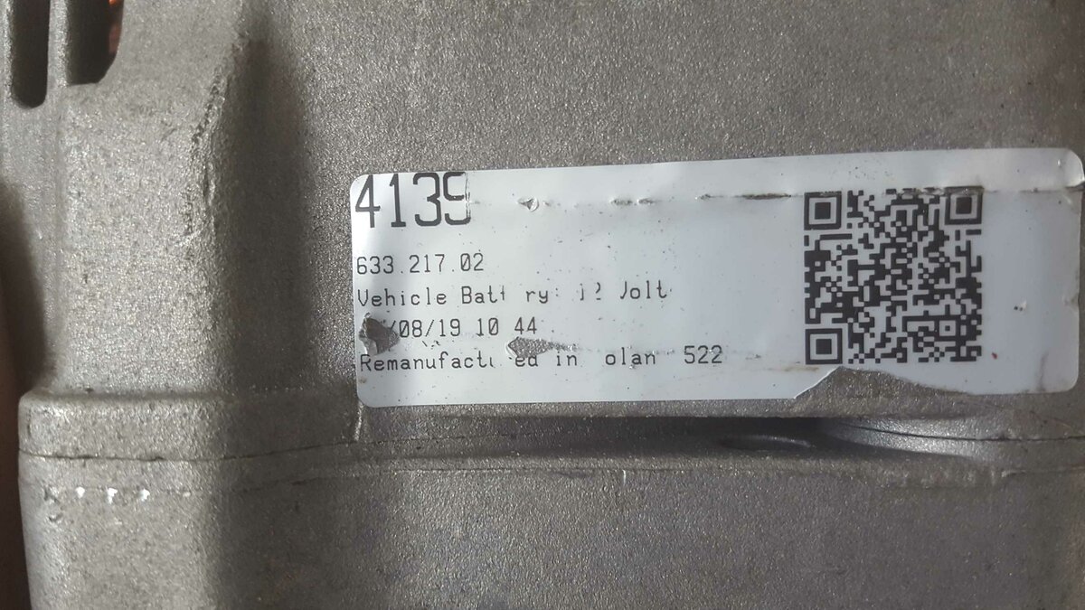

Erstmal gab es keinen 451 im Jahre 2003. War denn die ursächliche Lichtmaschine eine mit PH IN ?

Welche Lima wurde verwendet?
Hersteller Teilenummer?
Selbst wenn jetzt eine falsche Lima drin sein sollte, das Problem ist ja auch schon mit der richtigen Lima aufgetreten.
Mag alles sein allerdings passen die Symptome schon dazu ausserdem steht nicht direkt im Thread warum die Lima erstmals getauscht wurde. Bzw ob dies genau aus diesem Grund geschehen ist.
Prüfen ob es wirklich die richtige war kostet nix und ich habe hier nicht erst einmal völlig überzeugte TE's eines besseren belehren müssen. Außerdem hatte ich auch aus dem Zubehör schon Limas die laut OE Nummer mit Phin sein sollten es aber nicht waren / falsch verschlüsselt waren.

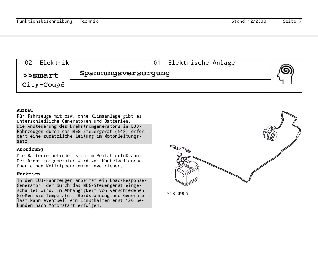

Die mit Euro 3 ab 12/2000 mit (2 Sonden) haben exakt die gleiche Laderegelung wie die 700er (Euro 4).
Hier die Einführungsschrift Euro 3 aus 2000!

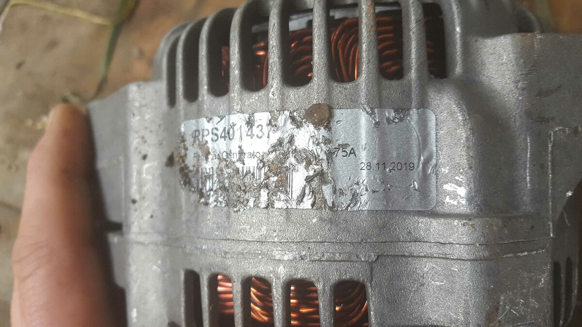

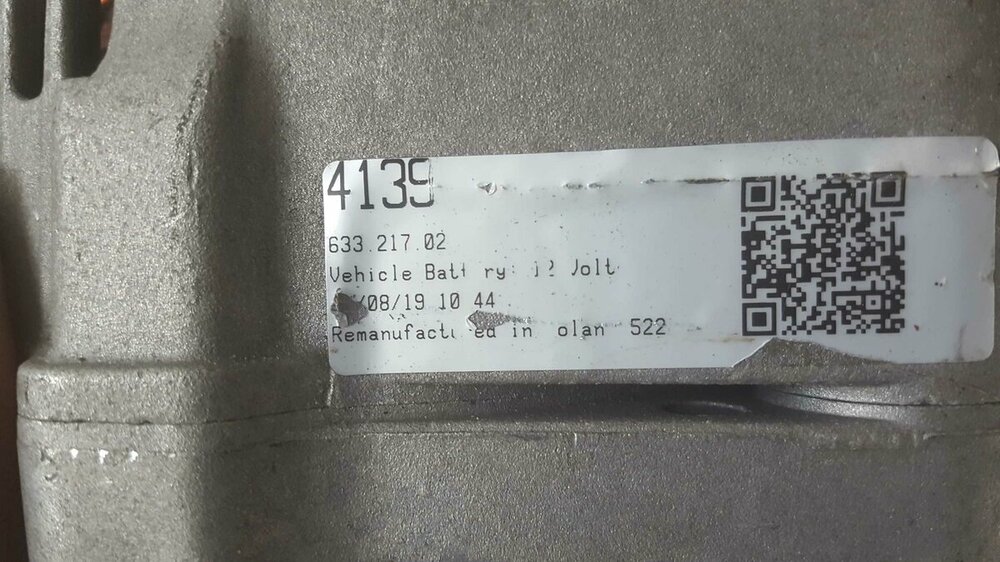

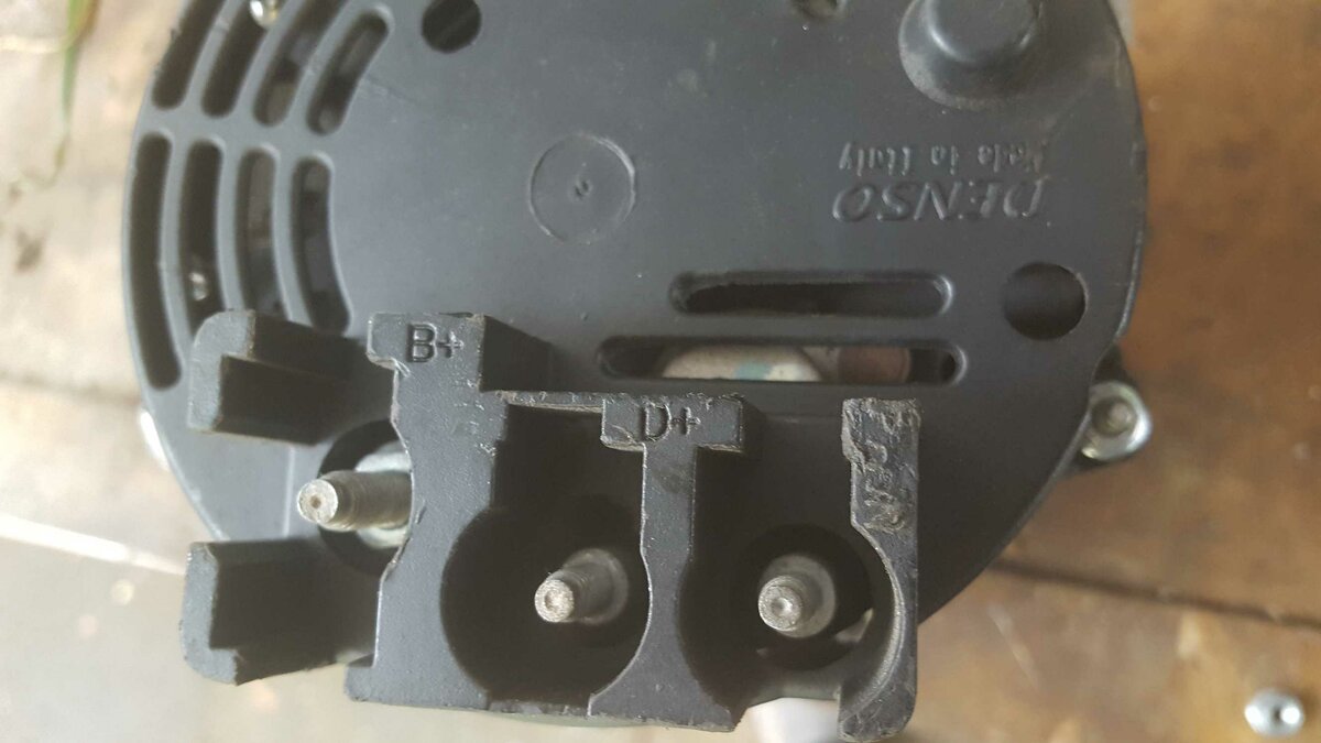

@maxpower879 welche Lima ->siehe Bilder

@maxpower879 ja, geprüft wurde mehrfach und es ist die richtige LIMA. "die Kabel", das Kabel! Weiß und geht an Pin 47 des MEG. Da auf dem Kabel 12 V geschaltet werden (mit Ossi gemessen=kein Rechteck auf PH-IN) besteht weder ein Masseschluss noch ein Schluss gegen 12V - wie auch, wenn ohne last normal geladen wird (hatte ich geschrieben)

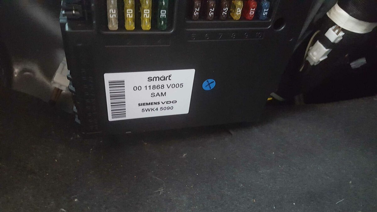

@Smart911a SAM? Es sei denn es steckt was anderes drin als drauf steht. -> siehe Foto

Für mich ist es immer sicherer die falsche Lima das Fehlerbild ist ziemlich eindeutig.
Auf deinem Phin Anschluss kommen 12V aus der Lima in Richtung MEG.
Es ist aber bei der richtigen Lima ein Eingang.
Zu erkennen an der Bezeichnung PH IN.
Leider sind auf deinen Bildern weder Hersteller (der Überholung) noch konkrete Teilenummern zu erkennen bis auf die. 63321702. Wenn ich die im Zubehör suche kommen diverse Generator mit und ohne Phin raus.
Wie gesagt ich hatte auch schon überholte Limas die angeblich mit Phin sein sollten es aber nicht waren.
Die Sam hat nichts mit der Laderegelung zu tun.
Ich kaufe daher nurnoch nach OE Nummer aus dem EPC und prüfe dann zusätzlich wenn im Zubehör gekauft das die Lima PH In auch wirklich hat.
Selbst dann bin ich bei Billigheimern wie Alanko oder ATP Hausmarke schon angeschissen worden weil trotzdem die falsche geliefert wurde mit Phin Aufdruck auf dem Anschluss. Es war trotzdem ein falscher Regler verbaut. Deswegen kaufe ich nurnoch Bosch / Magneti Marelli und co da kann man sich drauf verlassen das auch PH In drinn ist wenn es drauf steht und die angegebenen OE Nummern ebenfalls passen.

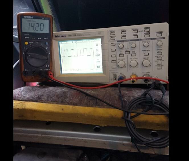

Ich hab mich beim Kabelauftrennen am MEG leider verzählt. Pin 46 ist leer und in sofern war ich auf Pin 48 am messen. Wie schon geschrieben und bekannt, muss am Pin 47 (PH-IN ->out zur Lima) gemessen werden. An Pin 47 liegt eine Gleichspannung von 5 V an, das ist der Mittelwert eines relativ sauberen Rechteck-Signals das bei geladener Batterie 10-11Vss haben sollte.
Bei mir gab es nun mehrere Fehler. Zum einen war die erste gelieferte LIMA in der Regelung defekt (kann auch durch die defekte Batterie verursacht worden sein). Die eigentliche Ursache war jedoch die defekte Batterie, welche einen eigenartigen Defekt hat.
Zum einen hält sie keine Ladung zum anderen scheint die Batterie zeitweise eine Unterbrechung zu haben, so dass das MEG eine zu niedrige Bordspannung feststellt und die LIMA (in meinem Fall bis auf 18,5V) hoch regelt und dann wegen Überspannung die LIMA abschaltet.
