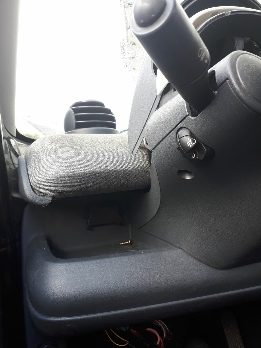

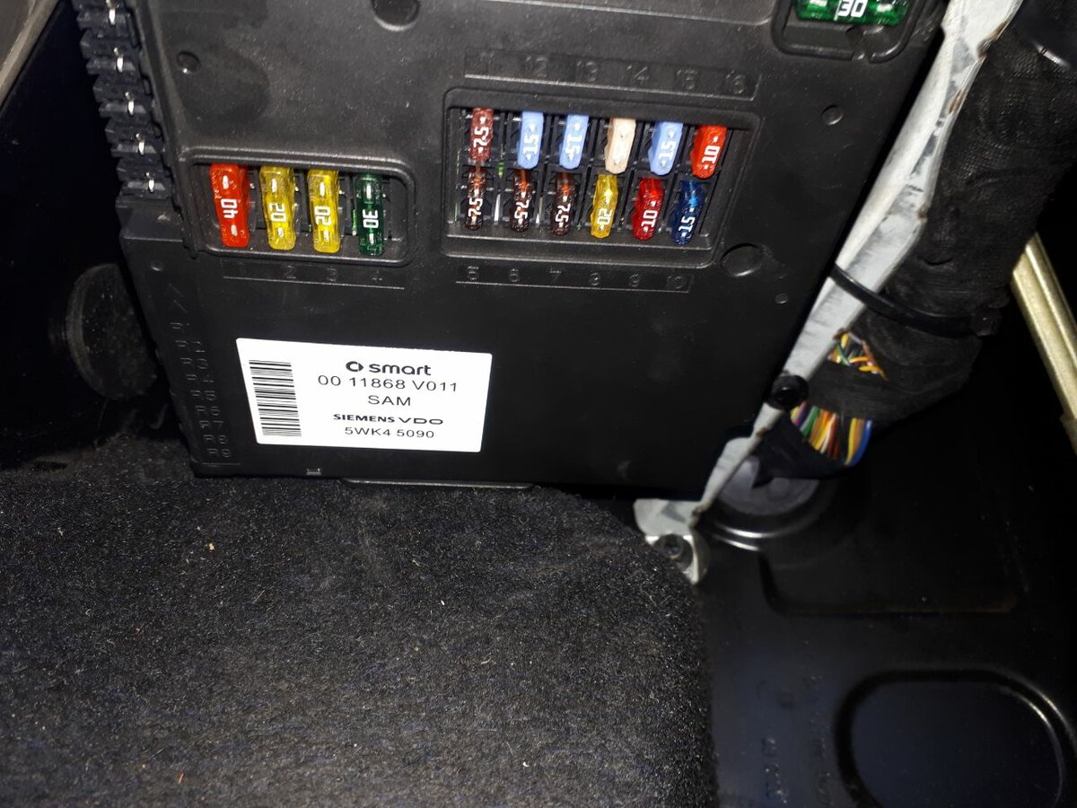

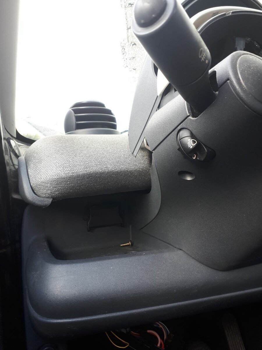

Entweder sitzt die OBD Buchse in der Zentralelektrik im Fahrerfußraum, dann isses ein ZEE Smart oder sie sitzt unter einem herunter klappbaren Plastikdeckelchen in dem Ablagefach links unter dem Lenkrad an der Tür, dann ist es ein SAM Smart!

Die OBD Dose sitzt im unterem teil des Lenkrads, auf der Rechten Seite. Hab den Wagen 2 Jahre und vom Privathändler. Nächstes mal achte ich drauf. Ja die Bordspannung stimmt leider nicht 😕 Danke schonmal für deine Antwort

Sorry, aber bei der Formulierung bleiben bei mir mehr Fragen offen als beantwortet werden. 😉
Meinst Du damit den Fahrerfußraum, also oberhalb der Pedallerie und sieht der Sicherungskasten so aus wie auf diesem Bild , also mit konventionellen und offen liegenden Relais oder wie auf jenem Bild zu sehen, wo man eigentlich nur die Sicherungen sieht, da die Relais als Platinenrelais innerhalb der Einheit sitzen?

Sorry ^^ Ich mach mal gleich ein Bild davon 🙂
