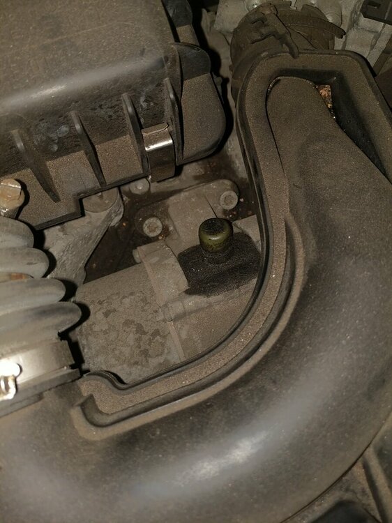

Hallöchen, dieses Jahr hab ich mir einen Smart For Two Mhd Bj 08/2009 zugeschafft, es ist die 71 Ps Variante. Vor knapp Drei Monaten hab ich den Smart bei ca. 79.200km Gekauft, Jetzt sind Mittlerweile bisschen mehr als 80.500km drauf und ich hab Letzte Woche einen Öl Wechsel bei McOil machen lassen, bis dahin ist mir noch nie etwas aufgefallen. Als einer aus meiner Familie den Smart Gestern gefahren ist, meinte er das er etwas Gestunken hatte, was mich sehr verwunderte. Heute ging ich dann mal zu meinem Smart und entdeckte eine feuchte Öl Stelle wo man den Deckel ganz ohne Proleme bewegen konnte,also die Abdeckung saß aufjedenfall nicht fest.Jetzt mal eine Frage an euch, kommt man beim Öl Wechsel dort an die Stelle dran, so dass die es beim Öl Wechsel ausversehen kaputt gemacht haben könnten? Das ganze macht mich etwas Misstrauisch weil mir davor nie etwas aufgefallen ist und ich mal denke das die McOil Arbeiter die feuchte Stelle auch entdeckt hätten und mir bescheid Gesagt hätten, die feuchte Öl Stelle füge ich mal als Bild bei.
Ich bedanke mich jetzt schon mal für eure Hilfe.
Ich kenne mich mit diesem Modell nicht aus, aber das sieht aus wie die Getriebeentlüftung. Das ist normal daß es da etwas ölig ist und die Kappe muß locker sitzen. Mit dem Motoröl hat das nichts zu tun.
Wenn dein Smart ansonsten überall trocken ist, dann schätze dich glücklich. Bei vielen Smarts kommt so viel Öl aus allen Ritzen daß es auf die Straße tropft und die Werkstätten bekommen es nicht in den Griff.
Die im übrigen vollkommen korrekt ist!
Jep. Diese "Entlüfterpilze" sehen immer gleich aus, von der Starrachse (Im Offroadbereich höher gelegt) bis zum Getriebe.
Etwas Nebel in diesem Bereich ist normal und kein Grund zur Sorge!

ich bin halt eine Person die sich lieber Doppelt absichert, ich hoffe das nimmt mir auch Niemand übel.
