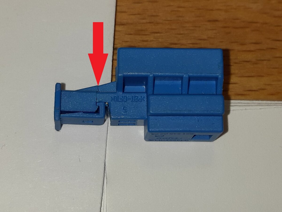

Habe mit meinem Erste-Hilfe-Set den Stecker vom Gurtwarner unter dem Fahrerswitz abgebrochen (blauer Stecker).
SC meint, dass man das Stecker-Teil nur mit Gurtschloss bekommt (für 53€ 😭)
Hat jemand eine Ahnung, wie man das günstiger fixen kann?
Gebraucht kaufen? Löten? Irgendwas anderes, das mir grad nicht einfällt?

Gebraucht kosten die Dinger ähnlich. Und wenn der Stecker abgebrochen ist, was willst du da löten?
Kabel an Kabel.
Oder ersetzen durch AMP Superseal.
Für AMP brauchste aber ne spezielle Zange, die ist teurer als das Schloss wenns keine Gurke sein soll.
Und löten? Kann man machen, aber da ja das Ding auch für den Airbag...
ICH würde das Schloss neu kaufen im SC, bei anderen Anbietern ist es noch teurer in Neu.
Gurtwarner rauscodieren und gut ist ;).
Alternativ einfach die Kabel direkt verlöten wenn noch genügend Kabel vorhanden ist und das Kabel nicht direkt im Gurtschloss abgerissen ist.
Allerdings wird diese Lösung im SC bei rund 180€ Stundenlohn für Elektronik ähnlich teuer wie ein Neuteil ;).
Wie jetzt? Das Originalding kostet 53 Taler plus Selbsteinbau ggü 180 Taler im SC.
Da baue ich mir doch ein neues Schloss ein, stecke die Stecker zusammen und fertig!
Oder eben rauscodieren wie du sagst, aber da muss man auch erst einmal jemanden finden.
Ich denke, der Weg des geringsten Widerstandes ist ein neues Schloss!

Mein Tipp @milkatoni
Wenn du etwas Elektronikkenntnisse hast, schneid' den Stecker ab und setze neue Stecker.
Nur vorher die Batterie ca. 15min lösen, da ist auch der Gurtstraffer mit aufgeschaltet.
Stecker Vorschlag:
Delphi Weather-Pack Automotive Steckverbinder, Male 4-polig / 1-reihig --------------->>   Link (KLICK HIER)
Delphi Weather-Pack Automotive Steckverbinder, Female 4-polig / 1-reihig ----------->>   Link (KLICK HIER)
Diese habe ich in meinen 451'er eingebaut, da ich das gleiche Problem am Sitz Rechts hatte.
Alternativ So machen wie es @maxpower879 vorgeschlagen hatte nur dann selber Löten
Jede von mir vorgeschlagene Arbeit ist 'ne Sache von höchstens 'ner Stunde mit Kaffee/Tee Trinken
Aber ich distanziere mich von jeglicher Verantwortung was du an deinem Smart machst.
Ich spreche nur aus eigener Erfahrung am eigenen Fahrzeug!

Ich bin heute ins SC gefahren und habe mir ein neues Gurtschloss geholt.
Ich wollte kein Risiko eingehen, da das ein "sicherheitsrelevantes" Teil ist und ich bei einem Schaden nicht Ärger mit Versicherung oder Gutachter haben wollte.
Aber sonst hätte ich die Vorschläge von Euch sicher umgesetzt.
Hier also ist der Übeltäter:
Das ist doch ganz eindeutig eine "Soll-Bruchstelle".

Ich kann dir dazu sagen das ich in 10 Jahren die ich im SC als Diagnosetechniker beschäftigt war genau ein Gurtschloss am 451 erneuert habe und bei diesem war nicht der Stecker defekt.
Von Sollbruchstelle kann in diesem Fall keine Rede sein...
Und nein ich arbeite schon relativ lange nicht mehr dort und habe keinen Grund irgendetwas schön zu schreiben....
Im übrigen weiß ich auch, dass die Schlösser im 451 gleich sind trotzdem ich damit selten Probleme hatte. Wenn man die Fahrzeuge lange Zeit kennt und vorallem bei der Marke auch kaum Modellvielfalt hat, weiß man sowas halt.
Hier ist wieder schön zu sehen mit was man teilweise in dem Gewerbe zu kämpfen hat.
Muss man nachschauen weil man etwas nicht weiß, hat man keine Ahnung...
Weiß man etwas sofort wird einem gleich was unterstellt...
Wie man es macht ist es falsch.
Auch wenn ich mich jetzt unbeliebt mache aber ganz ehrlich, wenn dir bei einem Auto welches 12 Jahre alt ist 53€ zu viel sind dann musst du eben Bahn fahren...
Sorry aber ich kann es verstehen wenn man empört ist, wenn man für 300€ eine Antriebswelle kaufen soll obwohl nur der 10€ ABS Ring defekt ist.
Wenn MHD Systeme welche ab Auslieferung scheiße sind nicht kostenlos nachgebessert werden ect.
Aber bei einem ziemlich kostengünstigen Defekt, welcher dazu noch durch Fremdeinwirkung des Erste Hilfe Kits entstanden ist, von Sollbruchstelle zu sprechen, ist schon gewagt.
Ich meine kann passieren keine Frage aber sowas fällt wohl unter "allgemeines Lebensrisiko".
Kostengünstigere Lösung wurden ja ebenfalls bereits genannt.
