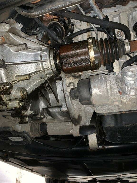

erst kürzlich und Gott sei Dank habe ich einen Blick unter meinen Smart geworfen. Zuerst erst mal erschreckt, ohje das Fahrzeug verliert Öl... Wie viele hier bin ich technisch und mechanisch nicht ganz auf den Kopf gefallen und hab also feststellen können, dass es Getriebeöl ist, welches austritt. An sich nicht ganz so schlimm, da der Wechsel des Öls zur Wartung eh fällig ist.
Hab dann auch mal gegooglet und paar Artikel gefunden die passen. Es scheint wohl der Simmering der Antriebswelle zu sein.
Hierzu gab es immer wieder, ich würde es mal verwirrende Bezeichnungen nennen. Es wurde mit den Begriffen Differential Wellendichtring, Antriebswellen Dichtring, Antriebswellen Dichtring am Ein- und Ausgang umher geschmissen. Leider wurde mir nicht so ganz ersichtlich was nun was ist und wo sich dies befindet.
Ich weiß, dass es zwei Ringe gibt, einen am Eingang und einen am Ausgang. Wo der Ein- und Ausgang ist, wurde mir nicht ganz klar.
Vielleicht kann ja jemand etwas Licht ins dunkle bringen

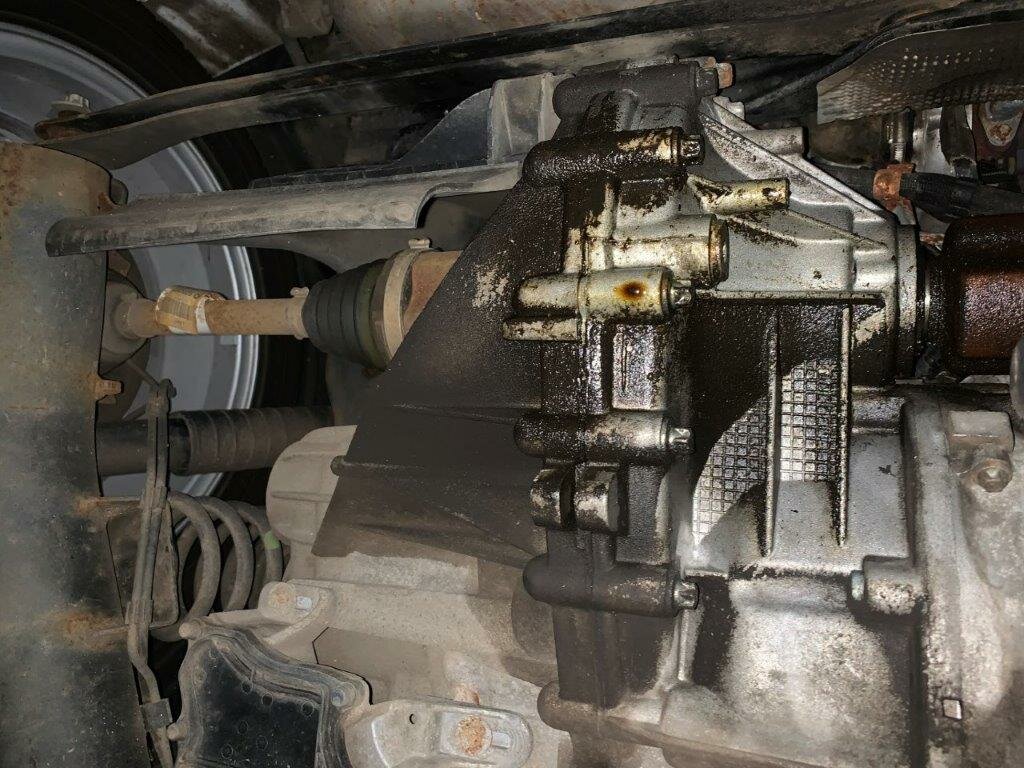

Die Schadensbilder aus dem Internet sahen ähnlich aus, aber bei weitem nicht so drastisch wie bei mir, was mir dann doch etwas Sorge bereitet.
Anders als auf den Bildern die ich online gefunden habe, befindet sich bei meinem Smart sehr viel Öl auf dem Getriebegehäuse und nicht am "Antriebswellen Eingang?" (Zylinderförmiges Ding bei den Manschetten)
Jetzt habe ich Sorge, dass es nicht nur der Simmering des Antriebswellen Eingangs ist.

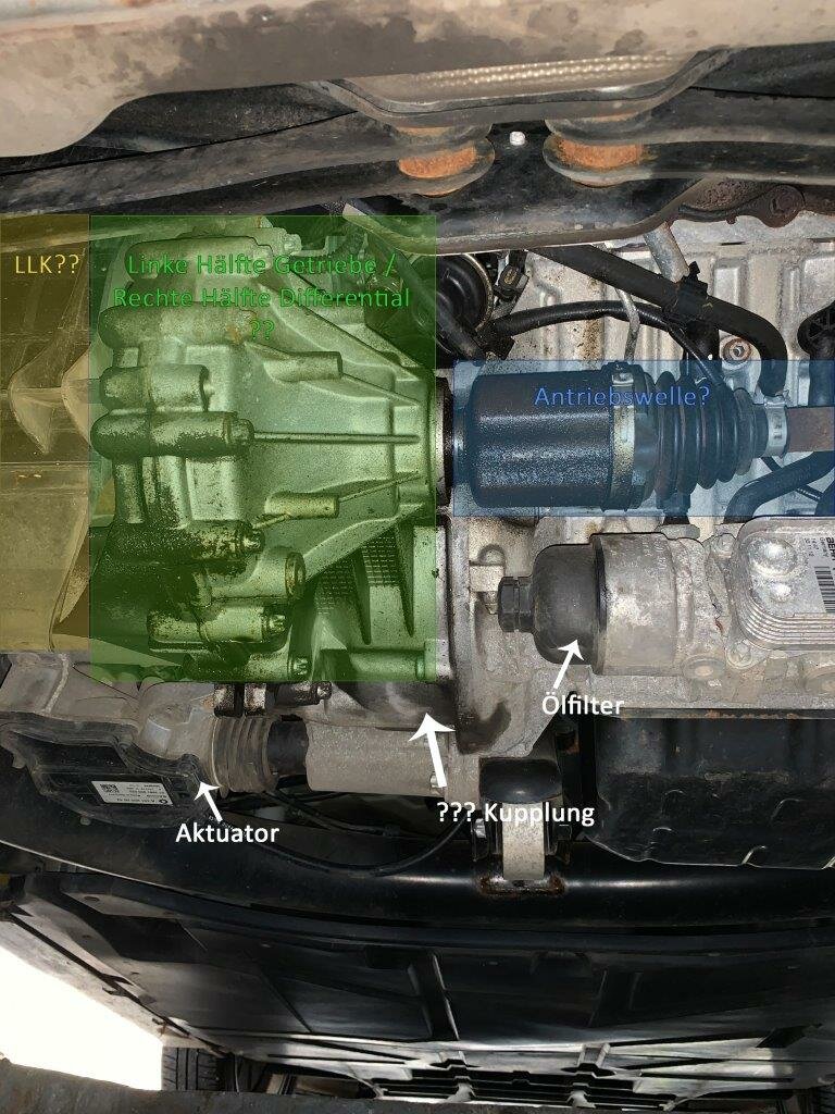

Ich habe mal paar Fotos angefügt und mal aus dem Bauch heraus Aggregate markiert von denen ich der Meinung bin sie identifiziert zu haben. Bitte korrigiert mich falls ich falsch liegen sollte bei der Benennung, wäre interessant für mich das Fahrzeug näher kennenzulernen.

Ja wie jetzt? Nimm die Welle raus, dann den Simmering. Neuen Simmering einbauen und hoffen, dass die Welle noch nicht eingelaufen ist.

Wenns denn nur daran liegt. Das Öl an der Glocke könnte auch von weiter oben kommen.  Bei meinen 450ern war immer alles mögliche undicht. Erstmal prüfen ob das überhaupt Getriebeöl ist. Sauber machen und schauen wo es herkommt. Die Wellendichtringe zu erneuern ist allerdings ein guter Anfang. Das ist nicht aufwendig.
Grüße Hajo
Na obenrum siehts ja trocken aus. Das wird schon der Wellendichtring sein...
Und so wie das raussabbert, würde es dass beim 450er nicht tun.
Hauptsache den neuen Ring gerade einsetzen. Ich nehme da ne Nuss zu oder einen Glaserhammer, immer ringsrum und nicht verkanten.
Ich mache die Dichtfläche ölfrei und setze den Simmering mit etwas Dichtmittel ein. Muss man nicht machen, aber dann flutscht er besser und eventuelle Undichtigkeiten werden abgedichtet.

Neuen Dichtring rein. Wenn dann insbesondere die rechte Welle wieder undicht wird muss diese neu. Da gab es Fahrzeuge mit unrunden Dichtflächen ab Werk.

Wenn du sagst Dichtringe, also links und rechts, meinst du damit die Dichtringe an den "Glocken". Der Rechte befindet sich ja direkt am Ende des langen Antriebswellenstücks. Der andere Dichtring befindet sich dann, so vermute ich an dem kurzen Antriebswellenstück. Das Teil ist auf den Bildern kaum zu erkennen.
