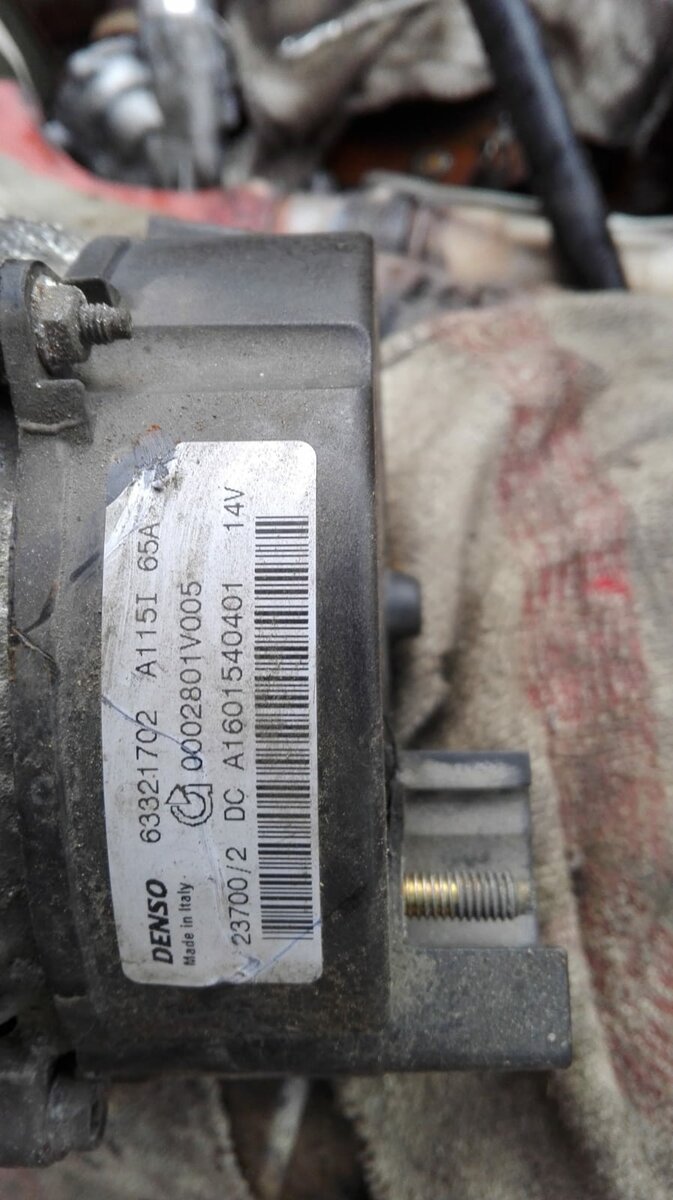

Das ist die alte Lima. Eingebaut hatte ich auch eine 75A.
Wenn man so sucht findet man fast nur 85A für die CDI Motoren und sonst die 75A
Die 0002801V005 ist die Smart Teilenummer.
Beachte du benötigst eine Lima mit B+ und Phin Anschluß.
Nicht mit B+ und D+ wie du aktuell verbaut hast.
Sie kann auch 75a haben das ist egal.
Wichtig ist der Phin Anschluss!
Im Zubehör werden auch Generatoren ohne Phin unter dieser Teilenummer angeboten das ist falsch umgeschlüsselt.

Wollte mich mal bedanken bei euch. Super Tipps und dadurch konnte ich es schnell beheben.
Habe die Lima getauscht und jetzt läuft er ohne Probleme.
