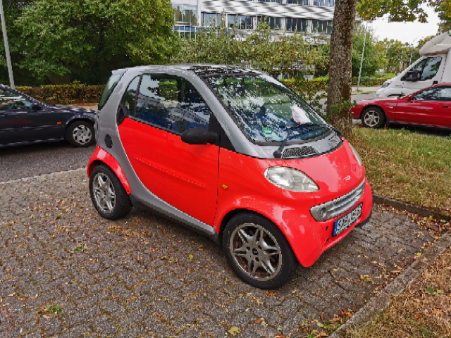

Hallo Smartgemeinde ,
ich bin Mick , aus der Nähe von Trier . Ich bekomme einen MC 01 ,
EZ . 99 , 40 KW geschenkt . Er braucht neuen Tüv , und meine Frage wäre , ob es
bekannte Mängel gibt , die ich prüfen sollte ?
Die Laufleistung liegt bei 90000 km .
Was mir schon mal aufgefallen ist , ist das der Motor , trotz
neuer Batterie sehr schwer dreht und dann doch anspringt .
Generator vermute ich mal , wenn ich bier so lese ...
Vielen Dank
Mick
Das hört sich eher nach Anlasser an.
Wäre der Generator fest würde er in der Regel garnicht anspringen.
Bei der Laufleistung wäre definitiv der Motorölverbrauch zu prüfen.

Wenn die Höhle anspringt, kann man damit auch fahren. Ein schlappes Anlasserdrehen kann auch an einem halbtotem Masseband im Motorraum liegen.
Ich hätte es gewagt, den Kleinen auf eigenen Achsen zu holen.

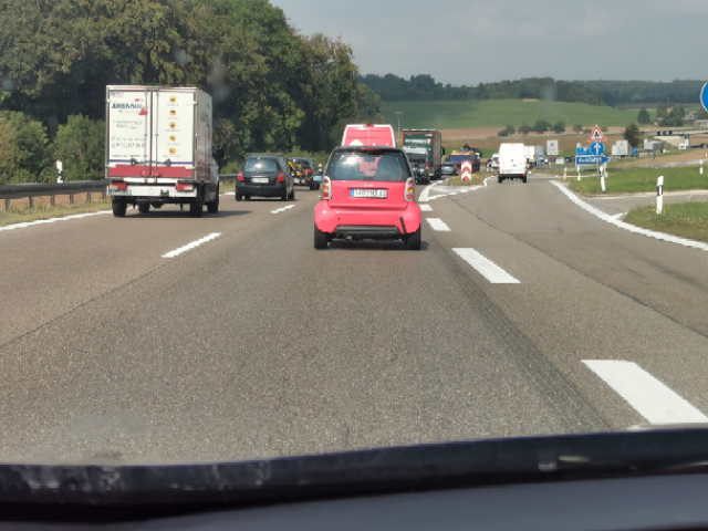

So , alles anders , als man denkt . Der Kleine wurde in Bayern frisch getüvt , und über die Straße
bis nach Hause gefahren . Autobahn , und sonst. Straßen . Und was soll ich sagen , ich war absolut
positiv überrascht . Das er an Steigungen stark abfällt , habe ich mir schon gedacht . Da es das erste mal
war , wo ich einen Smart gefahren habe , habe ich natürlich keinen Vergleich .
Vielleicht ergibt es sich ja mal , das ich den gleichen mal fahren kann . Schalten und das alles scheint
einwandfrei zu funktionieren . Der Anlasser dreht auch wieder einwandfrei . Lediglich die Klimaanlage
funktioniert nicht . Aber ich bin begeistert , und freue mich auf schöne Km , wenn auch langsam und
ohne Dampf.....
